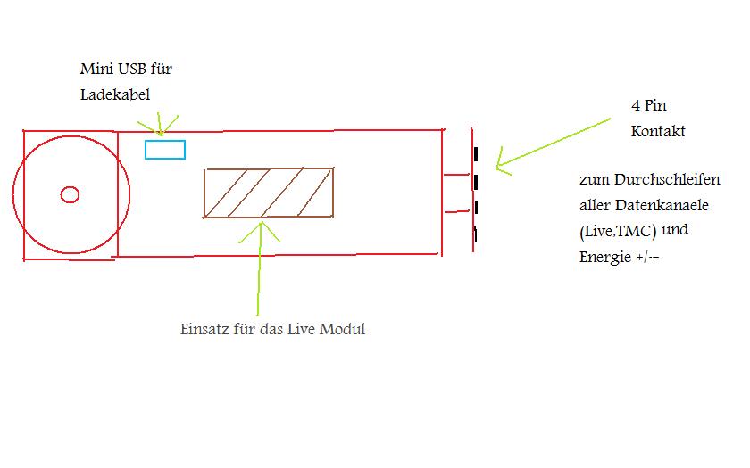

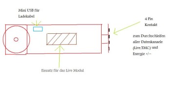

    Trotzdem bin ich der Meinung,das man es bei der 84XX Serie die ja die sogenannte "S Klasse" darstellt bei Navigon anderst hätte lösen können.
    z.B hätte man einen Aktivhalter mit einer Aussparung für ein externes Live Modul konstruieren können,in den man je nach Bedarf u Geldbeutel halt das Modul einklingt,oder nur das Ladekabel nutzt wenn man ein 8410 besitzt. 8o
    So wäre auch alles wunderbar integriert u man würde das Endgerät dadurch auch nicht unnötig aufblähen in der Grösse durch das live Modul
    Ob ich da jetzt Navigon auf die Idee des Jahrhunderts gebracht habe u ich mir das wiederum patentieren lassen sollte :D

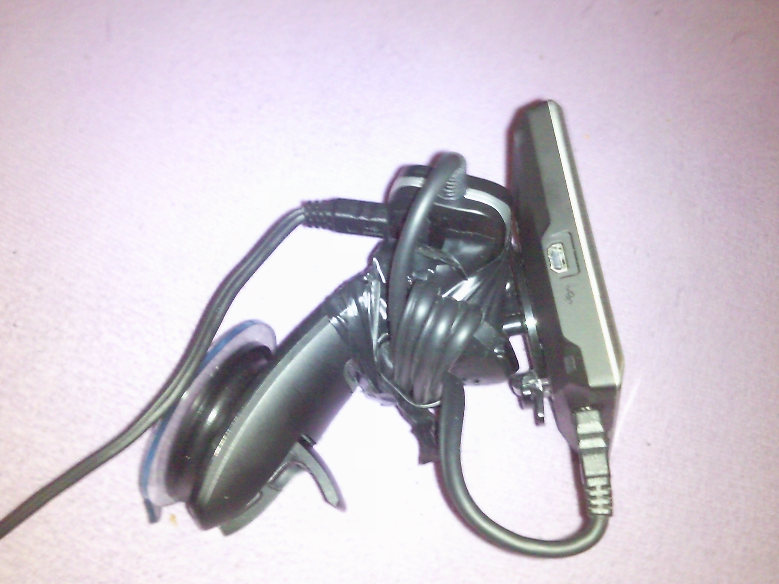

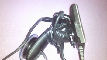

    Ich habe mir jetzt halt diesen Winkelstecker bestellt. Da kann mann doch noch etwas schöneres machen...
    Das ist schonmal kein schlechte Idee u verbirgt zumindestens schonmal diese dämliche Kabelschlaufe am unteren Ende des Gerätes ^^
