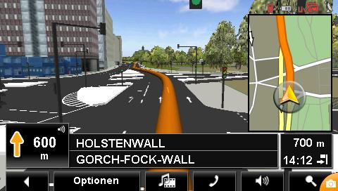

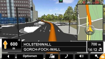

  • Ich habe jetzt gerade mal eine simulierte Real City 3D Route aufzeichnen lassen.
    In welchen Pfad speichert das Gerät diees mpeg File eigentlich ab,habe da nix gefunden? :S

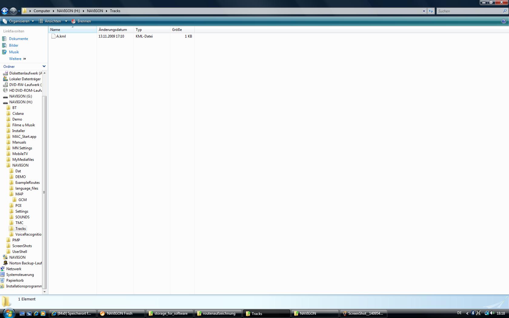

  • Beim 2410 wird ein Unterordner "Tracks" im Navigonroot angelegt, also Navigon/Tracks.
    Den hab ich gefunden nur ist dort keine abspielbare datei drinnen ;(
  • Schau doch einfach in deiner ApplicationSettingsPathes.xml nach:
    <Path id="CE">/Storage Card/Navigon/Tracks</Path>
    <Path id="CE">/Storage Card/Tracks</Path>
    <Path ID="CE">/My Flash Disk/Navigon/Tracks</Path>
    also wohl primär auf der SD Card.

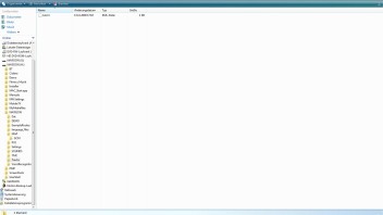

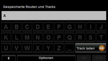

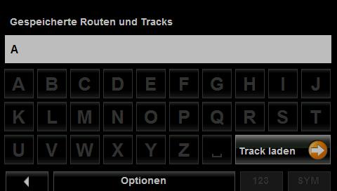

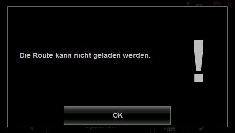

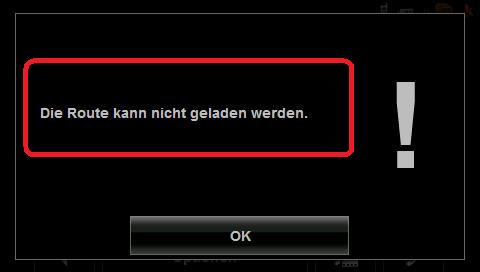

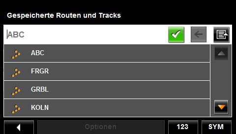

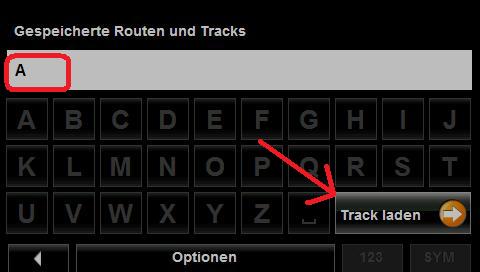

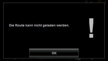

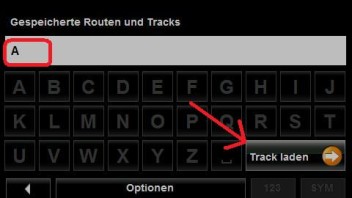

    Ja schon ich sagte ja auch das es den Ordner gibt mit abgespeicherter Route (in dem Falle "A" siehe letztes Bild)nur ist dort keine abspielbare datei enthalten u wenn ich die Aufzeichnung im Gerät selber starten will passiert das was unten auf den Bildern zu sehen ist ;)

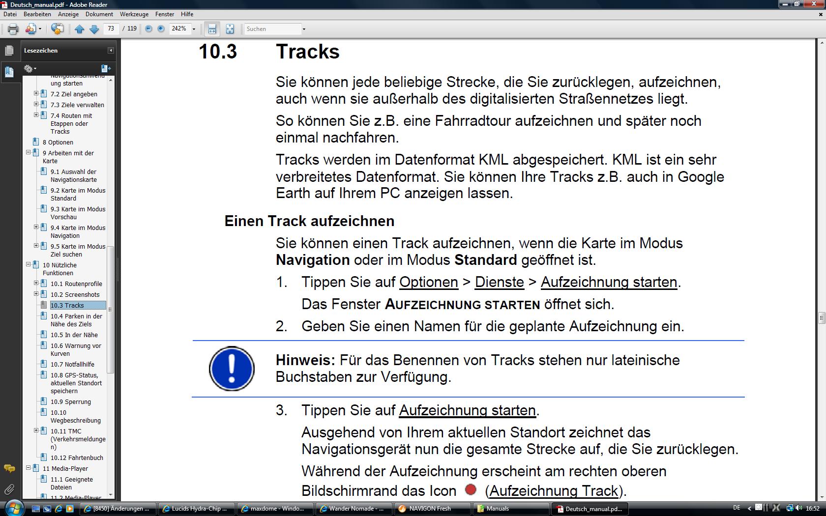

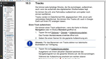

    Das einzige was dazu im Handbuch steht ist das(siehe Bild unten) u trotz selber Vorgehensweisse passiert das (siehe Bilder obiger Post 7 )

    Stimmt Alfred ich hab ne Simulation laufen lassen mit Real City 3D u dabei auf Track aufzeichnen gedrückt;)

    Haette ich Dein Verhalten sonst so genau beschreiben koennen wenn das nicht so waere? Noch ein wenig mehr zur Verwirrung. Du hast das ganze sogar an einer Stelle gemacht, an der Du keinen SAT-Empfang hattest.
    OK, wieder realistisch zur Sache
    Wenn Du eine Simulation machst, errechnet das Naviprogramm sich Daten, die es dann anschliessend als "Fahrweg" abbildet. Bei dieser Aktion bleibt der GPS-Dateneingang vom Empfaenger zum Naviprogramm aber bestehen. Das Programm weiss aber das es sich in einer Simulation befindet und kuemmert sich nicht um diese Daten.
    Wenn Du nun auf Trackaufzeichen gehst, nimmt die Trackaufzeichnung die Daten des GPS-Empfaengers (Dein tatsaechlicher aktueller Standort) und zeichnet den auf, obwohl Dein Naviscreen sich ganz woanders bewegt. Als Du die oben von Dir genannte Aufzeichnung gemacht hast, hatte Dein Empfaenger keinen Empfang. Also kann der MN anschliessend den Track nicht laden, weil er die in der Trackdatei hinterlegten Koordinaten, nicht einer vorhandenen Laenderkarte zuordnen kann.
