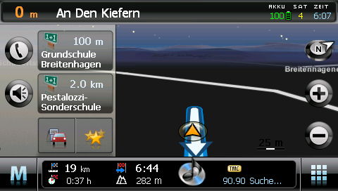

  • wenn ich es mir mit der Sonnenbrille genau ansehe, könnte man da auch evtl. den Scheinwerfer mit einbauen
    wenn es mit dem Splitscreenbackround geht, sollte es mit dem Scheinwerfer auch so gehen
    Stefan
    Einmal editiert, zuletzt von ghostfish 1 ()
  • Ich glaube auch das man mit dem Toggle Button noch mehr anstellen kann! Bin mir nur noch nicht im Klaren wieviele Zustände man erreicht.
    Hatte diese Möglichkeit vorher nie auf dem Plan...

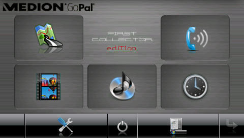

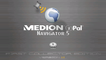

  • So ein Käse... :( hatte echt geglaubt die Sache sei erledigt... derweil war das Problem ein ganz anderes...
    … Verweisfehler in der Datei „k100menu.lua“ behoben. Hatte immer zum fehlerhaften Aufruf des bereits ersetzten MortScriptes „\FC\ System_Autostart“ geführt… (…hatte sich ab Version 0.3 eingeschlichen)
    Ich hoffe jetzt ab Version 0.5 geht endlich alles... :thumbup:
  • Hallo First Collector
    Bei mir läuft die V .0.4 im SkinTausche tadellos.
    Ich habe aber sofort dein StartMenu mit drauf gemacht.
    Ist in der V.0.5 noch mehr anders als das mit dem Verweisfehler, wenn nicht dann brauche ich erst mal nicht wieder tauschen .
    Und noch was , kann ja wohl nicht sein das Du verantwortlich bist wenn es mit unsern SkinTauscher nicht klappt , oder hatten andere ohne SkinTauscher auch das Problem?
    Sieht klasse aus dein Skin. :thumbup:
    Gruß Manni
  • ...Ist in der V.0.5 noch mehr anders als das mit dem Verweisfehler, wenn nicht dann brauche ich erst mal nicht wieder tauschen...
    Hallo Manni123,
    ich glaube ich habe mich noch gar nicht für die Aufnahme meines Skins in Deinen Skintauscher bedankt, hiermit sei dieses nachgeholt :applaus :applaus :applaus
    Von der Version 0.4 zur Version 0.5 hat sich nur geändert was ich in der Beschreibung am Anfang dieses Forum-Themas bereits geschrieben habe...
    ...Edit 13.11: Neue Version 0.5 Online
    Kleines Problem'chen in dem MortScript “\FC\Programme_StarteMediaPlayer.mscr“ korrigiert
    Endlich… Verweisfehler in der Datei „k100menu.lua“ behoben. Hatte immer zum fehlerhaften Aufruf des bereits ersetzten MortScriptes „\FC\ System_Autostart“ geführt… (…hatte sich ab Version 0.3 eingeschlichen)
