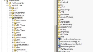

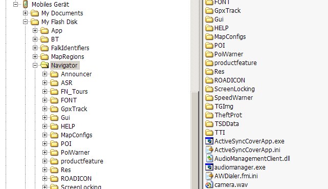

    Also navi an Pc anschliessen, Active sync startet. Navi manager nicht starten. Im windows Explorer sieht man in der linken Baumstruktur den Ordner "Mobiles Gerät". Diesen Ordner öffnen. sieht dann aus wie im Anhangbild. Dort gehst du zum Ordner "My Flash Disk" danach zum Ordner "navigator". Dort findest du dann auf der rechten Seite des Explorers die Datei "Navigator.cfg". Diese Datei markierst du durch einen mausklick und kopierst sie in ein normales Verzeichnis auf deinem PC. Daqs machst du doppelt, damit du eine originale Datei behälst. Jetzt wird eine der Dateien in "Notepad" oder einem anderen Editor geöffnet, entsprechend deinen Wünschen verändert und nach dem speichern wieder auf das Navi zurückkopiert.
    Fertig
  • Vielen Dank für die super Erklärung, damit schaffe ich das locker :)
