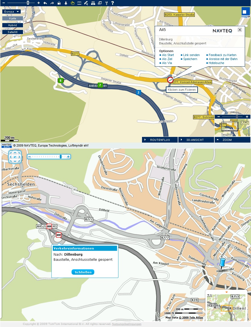

    Könnt ihr mir bei folgendem Problem helfen. Ich war heute in Hessen und wurde Richtung Ruhrgebiet direkt in die Anschlußstelle Dillenburg (A45) geführt. Das Problem, diese Anschlußstelle war im Nüvi als gesperrt beschrieben und trotzdem mit einem grünen Balken versehen. Warum?
    Und warum wurde diese nicht passierbare Autobahnauffahrt nicht umfahren?
    Sendersuchlauf war automatisch: Sender war FFH, die Meldung wurde, wie geschrieben, während der gesamten Fahrt angezeigt, aber die Störung nicht umfahren.
    Unter Vermeidungen war "Verkehrsfunk" mit einem Haken versehen.
    Gruß und Danke an alle.
  • Fehler in der vom Sender ausgestrahlten Kennung. Kommt oefters vor. Nimm es einfach sportlich...
