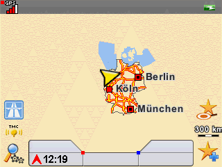

  • So.......back in town.
    Gleich zu Anfang: Ich bin HAPPY! Es funzt, aber anders.
    Zur Sache:
    Nachdem ich endlich die Koords für die Mäuse herausbekommen habe, der Doppelklick funzte, bin ich an den Rest gegangen. Fazit: Warum auch immer, aber meine Reg. scheint für das Script nicht geschaffen. DK funzt, aber danach manovriert sich das Script fein an allem vorbei, bis es am Backbutton angekommen ist. Danach war ich wieder auf der Map. Ergo habe ich das Script gekürzt, bis der Arzt wieder wegfährt, einen zweiten Button auf die Map gelegt, Doppelklick gelassen, aber nur damit man nicht aus Versehen da drauf drückt und man muss gleich bei 230 von der Bahn runter und sieheda: Der Fuchs schaltet sich sauber durch die Ebenen und macht das, was ich wollte. Autobahn verwenden bzw. Autobahn vermeiden. Durch das Einfügen der "sleep" Funktion kann man das super beobachten. Diese sleep ist aber auch wichtig, das ohne das System tilt. Geht dem Teil wohl zu schnell.
    Und so sieht das aus (Beispiel für AB verwenden):
    runwait ("\My Flash Disk\Mortscript\DBLK-Definiton-Time.exe")
    // IST=Doppelklick
    If (RegValueExists ("HKCU", "Software\normalo", "no_dblklick"))
    //wechselt den Autobahnstatus
    Run ("\My Flash Disk\normalo\Koord\koord465.exe", "window=0 sendkey=\119\|")
    sleep ( 1000 )
    Mouseclick ( 30, 150 ) // Autobahnbutton
    sleep ( 1000 )
    Mouseclick ( 80, 40 ) // schaltet auf verwenden
    sleep ( 1000 )
    Mouseclick ( 0, 220 ) // Backbutton
    EndIf
