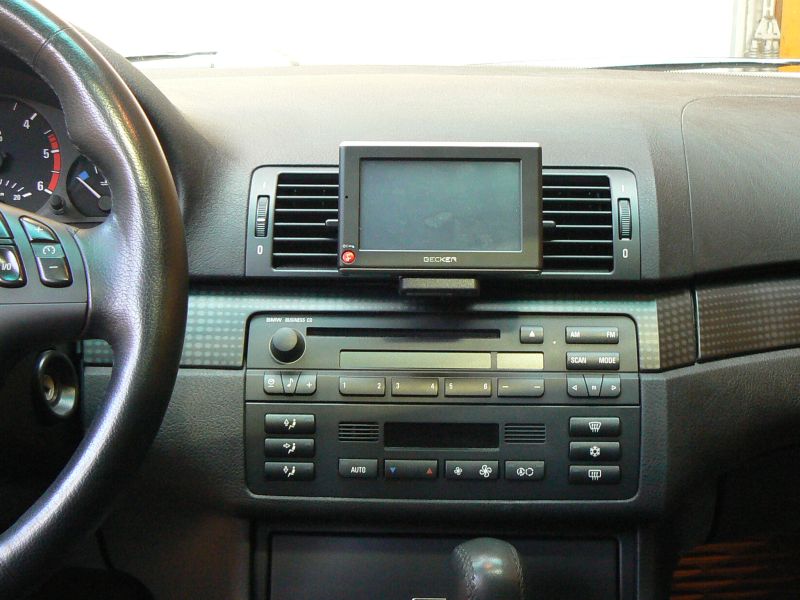

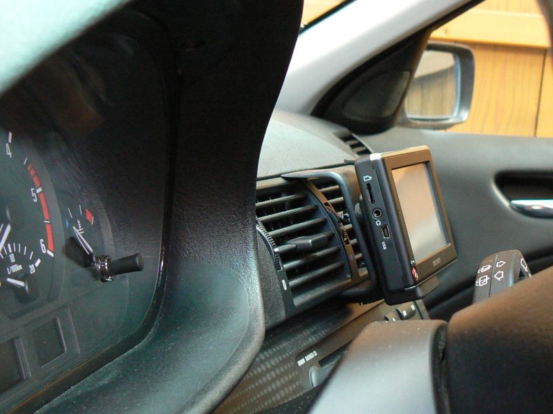

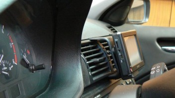

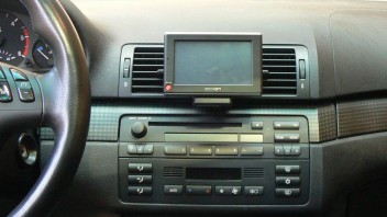

  • Hallo zusammen,
    nach jahrelanger Nutzung von MDA's (MDA1,MDAc,MDA3) sowie TomTomNavigator 2-5 als Navi habe ich mir jetzt das Z103 gekauft. Um es kurz zu machen: Ich wurde nicht entäuscht. :thumbup:
    Nach dem Kauf den CM2 installiert und gleich wieder upgedated, SR2 installiert und noch die frischen Karten (2009Q2) installiert - alles hat prächtig geklappt. Am nächsten Tag das System ins Fahrzeug (5er E39) eingebaut:
    Das Aktivcradle auf der Rückseite bearbeitet (Kugelkopfhalterung abgeschnitten) und plan auf den vorhandenen Brodit-ProClip geschraubt, Radio und MID ausgebaut, Anschlußkabel geschnitten und hinter der Brodit-Halterung durch das linke Lüftungsgitter eingeführt, Loch in den Lüftungskanal gebohrt und Kabel hinter dem Armaturenbrett bis zum Handschuhfach verlegt, dort wieder verbunden und eingesteckt.
    Das Ergebnis: Perfekt. Optimale Ablesbarkeit des Displays, kein cm Kabel sichtbar, TMC funzt, super Funktionalität durch automatisches Ein- und Ausschalten mit Zündung.
    Fazit: Es handelt sich zwar um ein Einsteiger-Navi, aber ich habe alle benötigten Features und frische Karten. Es wird sehr viel Komfort geboten (in keinster Weise mit TTN 5 vergleichbar). Die Optik überzeugt zudem vollends.
    Das Z103 ist ein Super-Navi - selbst das festeingebaute Navi in der Firmenkalesche (auch von Harman/Becker) bietet bis auf ein größeres Display nicht mehr (eher sogar weniger...) :D . Für die 159€ ein absulut reeller Gegenwert! ^^
    Gruß Turboaal
