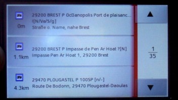

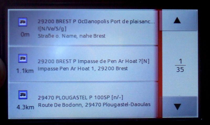

    Auf meinem z201 wird die Beschreibung der Pois von Wohnmobilstellplätzen aus Frankreich nicht richtig da gestellt. Die französischen Schriftzeichen mit Häkchen über dem Buchstaben - e - werden durch ein unbekanntes Zeichen ersetzt. Siehe Foto mit Stellplatz Brest.

  • Das liegt an der Schriftart.Die scheint wohl direse Art von Schriftzeichen nicht zu unterstützen.
  • Ich habe den Fehler gefunden. Die asc-Datei hatte ich mit PoiEdit umgewandelt. Das war gar nicht nicht nötig, denn mit dem KML-Konverter kann man auch asc-Dateien laden und auf kml umwandeln. Damit ist alles richtig.
