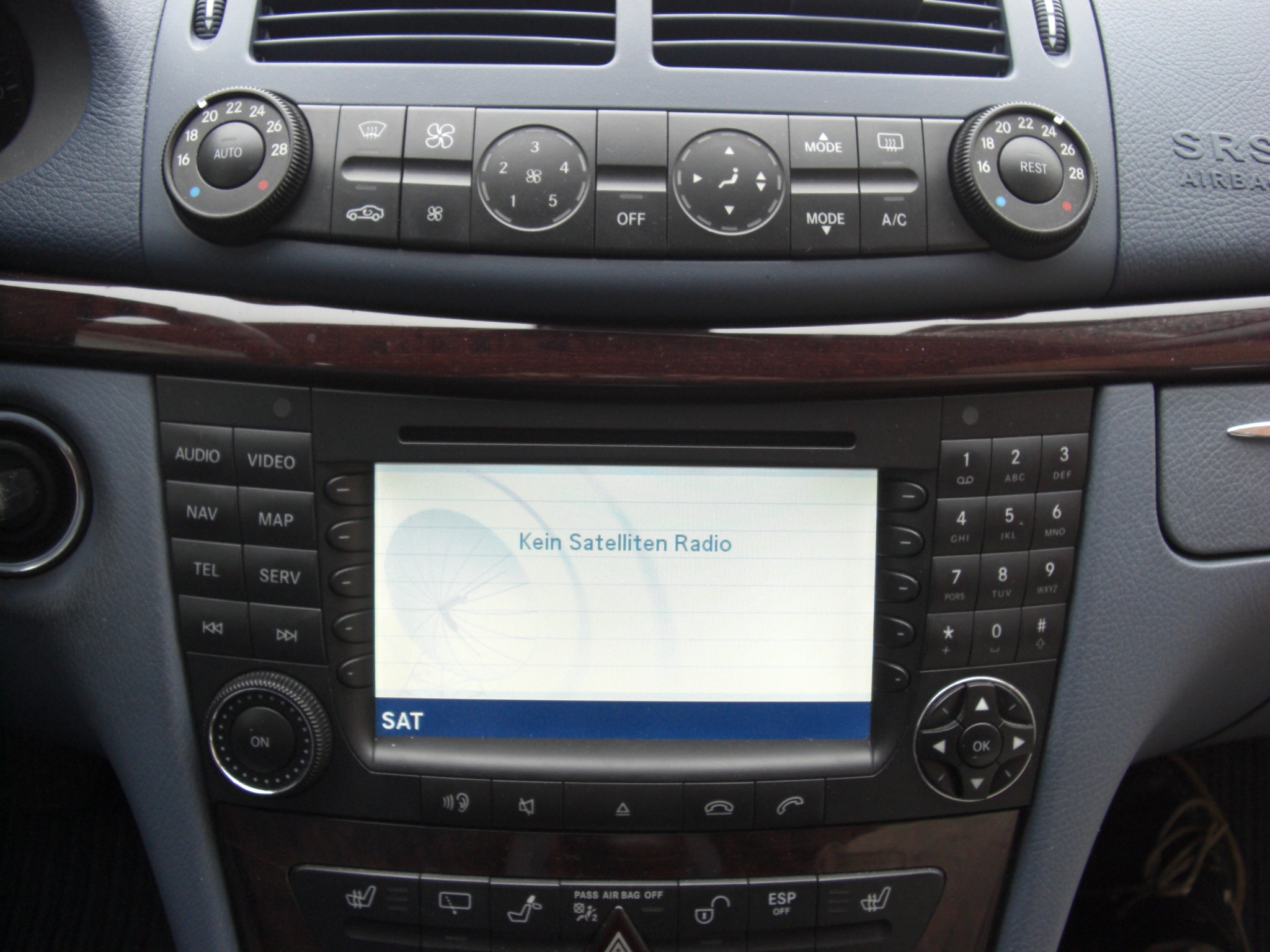

hmmmmm würde n bild helfen ???

Was genau geht denn alles nicht
Was passiert beim Druck auf Video ![]()
Was passiert beim Druck auf Radio ![]()
Was passiert beim Druck auf Navi ![]()
a - SIEHE BILD ----
b - Normal Radio aber ohne RDS
c - Navi ohne Stauwarnung ( TMC ? )
Moin,Moin,
dann hat man Dir da wohl leider ein USA-COMAND unter gejubelt ![]()
Schaue mal nach der Teilenummer vom COMAND ![]()
Mh wenn der Navirechner im Kofferaum sitzt ist es eventuell ein Becker BE6059 oder 7006 am besten mit der alten CD/DVD zum Händler gehen und ne neue Kaufen. Die SAT-funktion lässt sich ganz easy mit dem Diagnosegerät bei MB wieder wegprogrammieren ...
