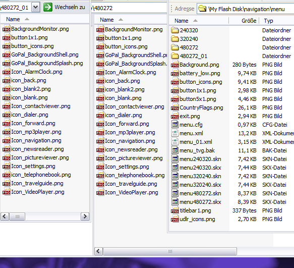

    Nachdem ich das Navi platt gemacht habe, also kein Programm lief mehr, Hardreset , Remove all, FormatFlash usw.
    hat sich alles neu installiert. Auch der Varioskin.
    Automatisch wurde der Datenrestore gestartet. Ich habe alles außer die Menüs wiederhergestellt. Diese werden auch von keiner anderen Automatik oder händisch wiederhergestellt.
    Nun habe ich kontrolliert:
    Es existieren nun die im Bild dargestellten Ordner !

    Ein Check der Restore.mscr zeigte mir, daß wirklich nur die menu.zip drübergebügelt wird.
    Also, wer vorher ganz andere Daten in den Ordnern 480272 und 480272_01 hatte, hat nun einen bunten Datenhaufen in den Ordnern.
    Ist das so gewollt? Dokumentiert habe ich es nicht gefunden.
