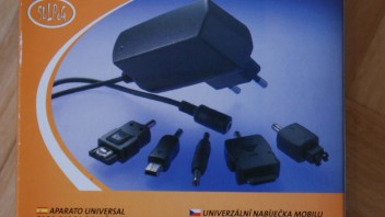

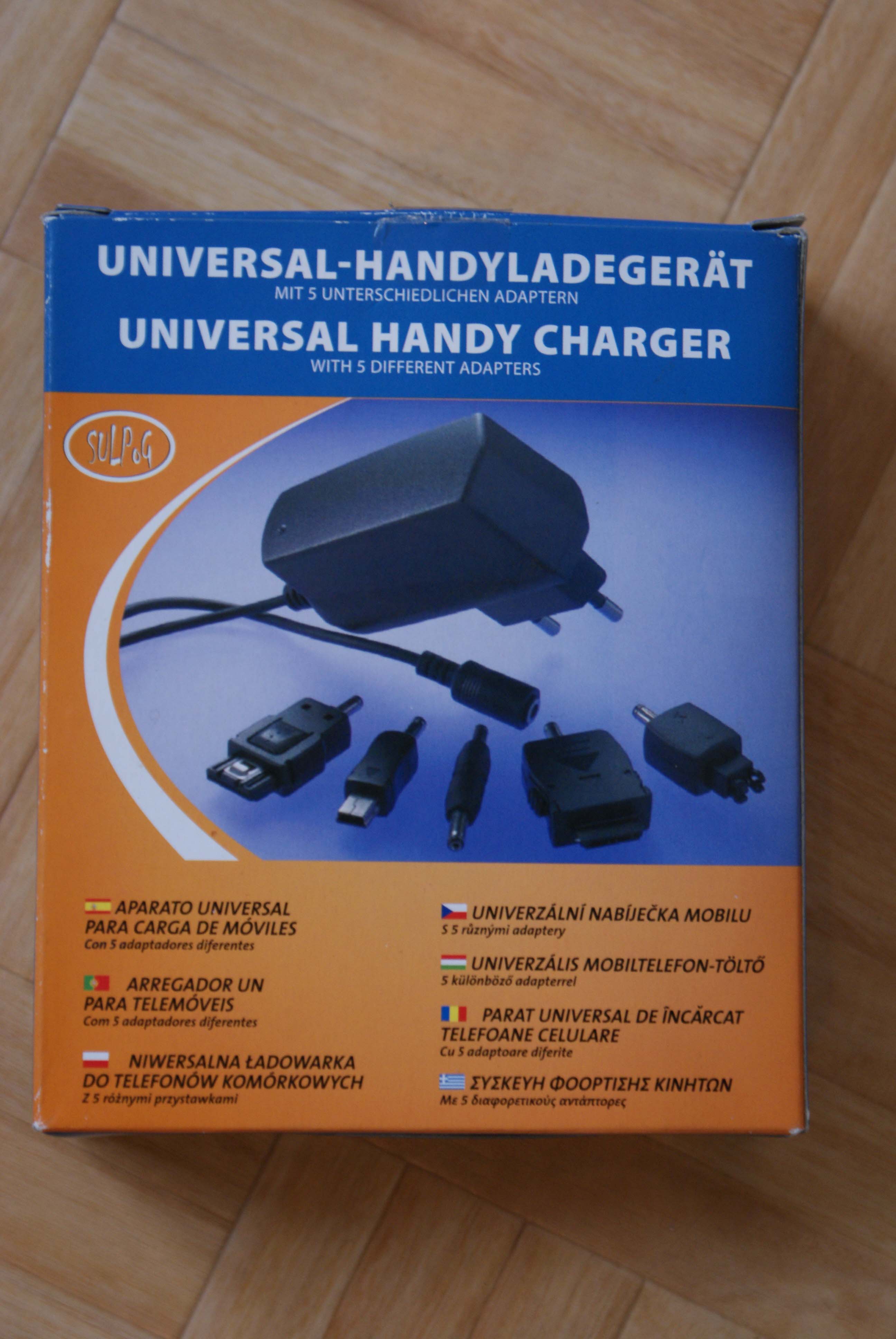

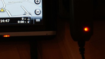

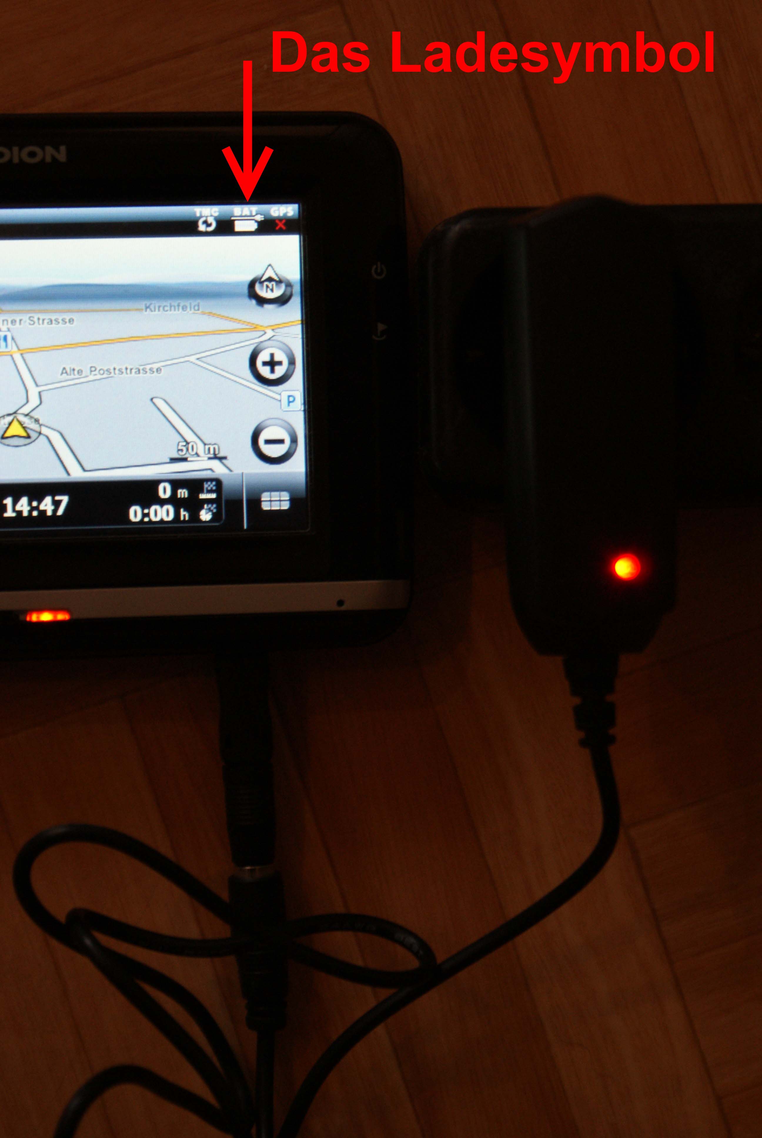

    Dieses von mir gekaufte Netzteil ist vollkommen unbrauchbar.!!!!!!
    Das Navi zeigt zwar an,das Spannung über das Netzteil in das Navi gelangt,
    aber der Akku wird nicht geladen.Ich habe mir jetzt ein Original Netzteil von Medion gekauft,was zwar mehr kostet aber dafür auch funktioniert.

  • USB ist standartisiert! Jedes Ladegerät das ein USB Ausgang hat enstspricht auch den USB Standart. Allerdings kann die Ladungsspannung varieren. 1A sollte aber für das medion vollkommend ausreichend sein. Der PC hat nur 500mA, daher auch die langen Wartezeiten bis der Akku voll ist.
  • Ja, da man das Navi auch an jeden PC aufladen kann. Also funktioniert auch jedes Netzgerät mit USB. Nartürlich ist vorausgesetzt das das Netzgerät keine Fehler aufweist.

    Nicht ganz.
    Erstens ist es der Ladestrom, der hier variiert und nicht die Spannung. ;)
    Zweitens gibt es wegen der besonderen Beschaltung des Mini-USB Steckers bei Medion durchaus Ladegeräte, die zwar einen solchen Stecker haben, am Medion aber trotzdem nicht funktionieren.
    Ich stellte dies fest, als man mir zum Ersatz des 12V Medion Ladeteils bei den Telekomikern statt eines sehr gut funktionierenden für ihre MDA/SDA Smartphones ein für Medion nicht geeignetes aber völlig identisch aussehendes für Blackberrys verkaufen wollte. Soviel zur Standardisierung in diesem Zusammenhang.
