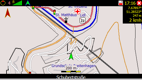

    Das Programm gefällt mir ebenfalls, die Waldgebiete sind vielleicht deshalb nicht grün, weil Schnellstrassen grün eingefärbt sind !
    Da könnte ja sonstwas passieren ;) !
    Aha, so was hatte ich beim test hier gar nicht, aber zum Wandern fänd ich einen grünen Wald schon nicht schlecht.

  • Geht mir genauso.
    Die Orientierung mit einer farbigeren Karte, wie z.B. in Glopus fällt mir leichter.
    Gruß sokobana
    Original von athos
    Momentan werden noch gar keine Flächenfüllungen angezeigt!
    Wünsche bitte hier an Julian.

    hier ist noch einer:
    nach dem Start des Programms ist die Map erst bei vorhandenem GPS - Signal zu sehen !
    Einmal editiert, zuletzt von der randharzer ()
    Original von der randharzer
    Die letzte Position wird in last.gps gespeichert!
    Stefan
