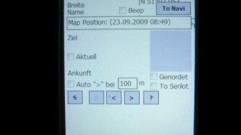

  • ich habe mit meinem PDA Omnia i900 Darstellungsprobleme. Bei der Goto-Seite z.B. kann ich keine Koordinaten eingeben, weil diese Felder von den Bottons GPS-ToMap-ToNavi überdeckt werden. Auf der Kartenseite tauchen auch Pobleme auf. Ich kann z.B. die untere Toolbar mit Windrose-Dist-Height nicht ausblenden. Liegt das an dem Auflösungsformat des Geräts?
    Für einen Hilfe wäre ich dankbar!

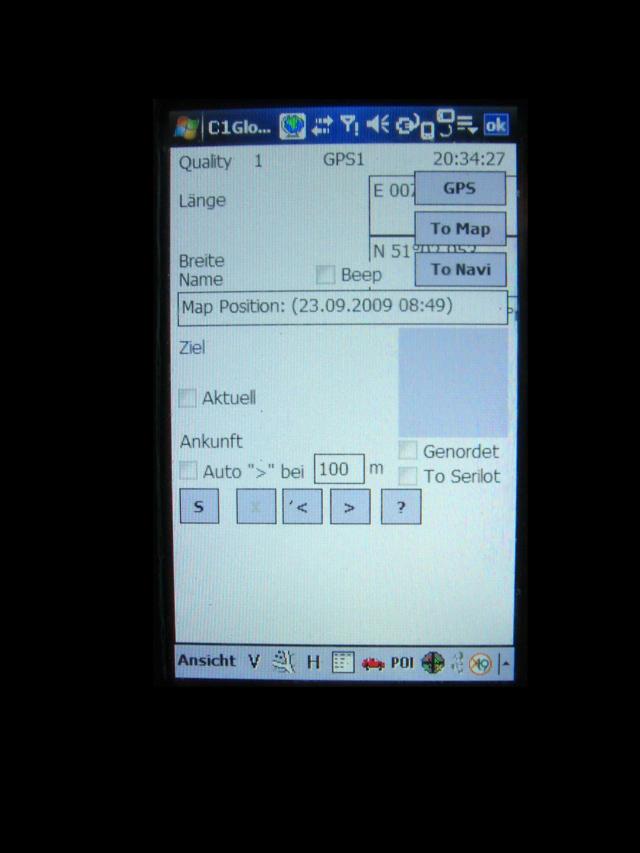

  • Kannst Du mal einen Screenshot der GoTo Seite schicken? Mit 240 x 400 Pixeln (ergooglt) sollte es keine Darstellungsprobleme geben.
    Die Buttons wie z.B. Windrose kann man sich selber über die Datei map.ini festlegen oder durch Löschen der Datei ganz ausblenden.

    Ich habe die Datei map.ini gelöscht, jetzt geht es.
    Als Anlage der Screenshot der GoTo-Seite

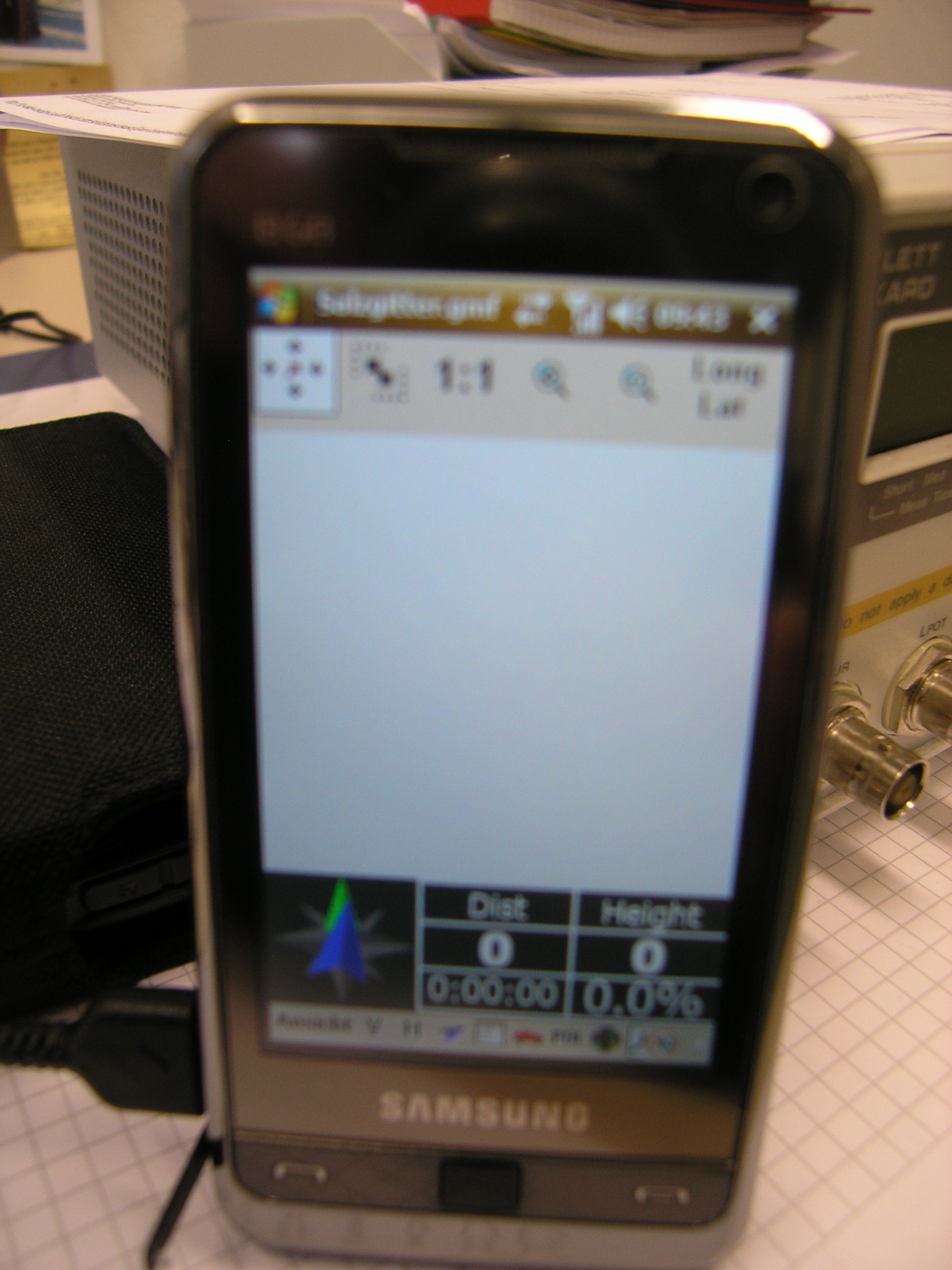

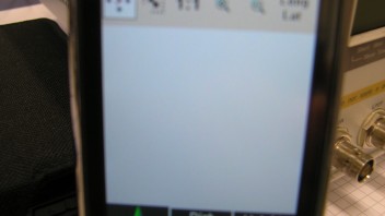

  • Guten Tag!

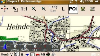

    Also, das Problem mit der Goto Seite habe ich auch, allerdings nur, wenn ich im Hochformat starte. Starte ich im Querformat habe ich diese Probleme nicht.
    Dafür aber ein anderes mit der "Rose". Sie ist im Hochformat riesig auch wenn ich quer starte und dann auf hoch wechsele bleibt sie so.
    Außerdem ist, wenn ich im Hochformat starte die obere Zeile auch doppelt so dick.
    Beide Probleme sind auf dem Bild zu sehen.
    Ivan

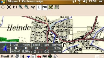

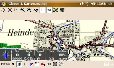

  • Die großen map.ini Einblendungen (z.Z. Windrose) sollen sich ganz leicht beheben lassen, wenn man in der selben Datei die Zeile VGA=1 entfernt.
    Die anderen Sachen muss ich nachschauen. Bin mir nicht sicher, ob das allein an Glopus liegt.
  • Ja wunderbar! In der Datei stand VGA=2 und ich habe den Wert auf 1 gesetzt. Jetzt geht die Windrose wie früher. Der Rest lässt sich ja durch quer starten beheben.
    Danke
    Ivan
  • mit VGA=1 habe ich auch keine Probleme mehr, die geringe Breite stört nun nicht mehr.
    Die GoTo-Seite allerdings, wird bei mir auch bei Einstellung des Querformates nicht richtig angezeigt!
    Klaus-P.
  • wegen der GoTo - Darstellung habe ich noch folgendes heraus gefunden:
    wenn ich vor! dem Start von Glopus auf Querformat umschalte und dann erst Glopus starte, so ist die Darstellung korrekt! Schalte ich jetz wieder auf Hochformat um, so bleibt die Darstellung auch korrekt. Also wird die GoTo-Seite nur dann nicht richtig angzeigt, wenn man Glopus im Hochformat startet. Ist doch alles sehr merkwürdig?
    Original von klafri
    Finde ich nicht. Im Gegenteil, dass grenzt den Fehler ein. Danke

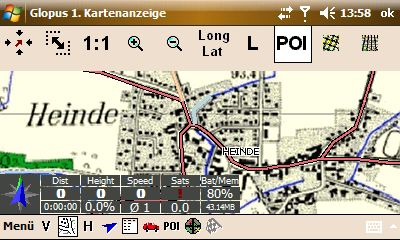

  • Hallo Peter!
    Nun war ich mir nicht sicher in welchen Thread ich das stellen soll und habe mich aber für diesen entschieden statt den der Testversion.
    Mit der Version 2.03 ist das o.g. Problem nicht gefixt.
    Ich starte Glopus im Hochformat und die Toolbar ist doppelt so groß. Sowohl die Symbole, als auch der Background in dem sie sind.
    Drehe ich das Omnia, bleibt das auch so.
    Jetzt aber kommt was neues: Tippe ich auch das L für die Längenmessung, werden die Symbole klein, aber der Background bleibt doppelt so groß.
    Ich hoffe diese "Analyse" hilft Dir ein wenig.
    Aber auf jeden Fall funktioniert alles, wenn man Glopus im Querformat startet. Dann kann man es drehen, wie man will.
    Ivan

    Gehe ich richtig in der Annahme, dass Du von der Kartenseite sprichst und its das Bild demzufolge identisch mit dem oben gezeigtem?
    Was ist mit der GoTo Seite?
    Kannst Du einen Screenshot von der Nach-V-Drück Seite posten?
