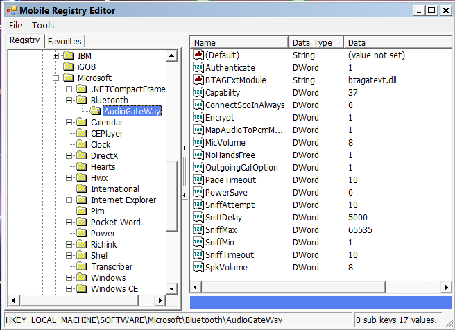

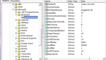

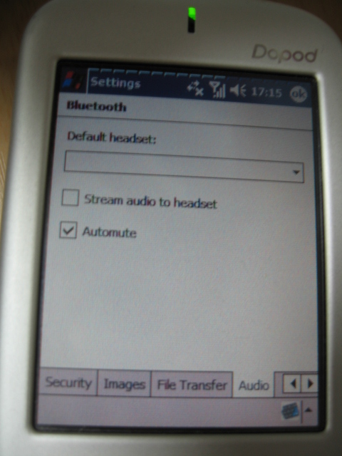

  • Im Gegensatz zum E4430 (MD97060) ist die Bluetooth-Schnittstelle beim E4230 (MD97830) in keiner Weise
    vorkonfiguriert und somit ready-for-use. Dem kann aber abgeholfen werden, und zwar mit Hilfe eines
    (stupiden) Progrämmchens in MortScript, wie es das folgende Beispiel zeigen soll:
    EDIT: Fehler, auf den schlork am 20.10.09 aufmerksam gemacht hat, behoben (rot)

  • Ich hoffe, ich darf in diesen Thread mit einsteigen, obwohl ich kein E4430 sondern ein Falk F10 mit Miopocket habe.
    Mein Ziel den vorhandenen Bluetooth Stack entweder zu erweitern, oder zu ersetzen, so dass das Headsetprofile auch möglich ist, um das Navi auf dem Motorrad nutzen zu können.
    Durch die super Erläuterungen von jwoegerbauer habe ich das Gefühl ich bin dem Ziel näher gekommen.
    Ich habe mich hier
    http://msdn.microsoft.com/en-us/library/ms880971.aspx
    eingelesen um zumindest die registry Bedingungen abzuklären.
    Demnach müsste das script wie folgt aussehen:
    # E4230_INIT_BLUETOOTH_AUDIO_GATEWAY.mscr
    # based on: http://msdn.microsoft.com/en-us/library/ms880945.aspx
    # Note:
    # This code is experimental, you use it at your own risk.
    Errorlevel("off")
    Local()
    Set HIVE, "HKLM"
    SET PATH, "Services\BTAGSVC"
    # The registry settings for the BT Audio Gateway service are located under the
    # HKEY_LOCAL_MACHINE\Services\BTAGSVC registry key.
    If (not RegKeyExists(%HIVE%, %PATH% & "\IsEnabled"))
    RegWriteDword(%HIVE%, %PATH%, "IsEnabled", 1)
    Sleep 100
    EndIf
    # To enable Handset and Hands-free profiles on the device, we must add the
    # HKEY_LOCAL_MACHINE\Software\Microsoft\Bluetooth\HandsfreeProfileOn key in the registry.
    # This registry key is not added by default because many devices do not support Bluetooth.
    RegWriteDword("HKLM", "Software\Microsoft\Bluetooth\HandsfreeProfileOn","IsEnabled", 1)
    Set PATH, "Software\Microsoft\Bluetooth\AudioGateWay"
    # Determines whether or not the connection is authenticated. Default: 1
    RegWriteDword(%HIVE%, %PATH%, "Authenticate", 1)
    Sleep 100
    ...............................Der Rest ist wie bei jwoegerbauer
    Das von jwoegerbauer geschriebene script gehört also unter
    und handsfreeon muss "nur aktiviert werden, was ich so versucht habe

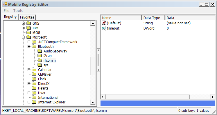

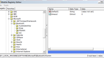

    Was dann noch in der registry fehlt sind die stack settings.
    http://msdn.microsoft.com/en-us/library/ms884944.aspx
    Bei den xda-developers gibt es den bchs_for_pocket_pc_ozone.armv4.cab Stack. Wenn ich diesen installiere, habe ich auch die stack settings.
    Die im Paket enthaltene btp_audio_ui.exe ist auch auf dem Gerät gestartet, aber ich habe keine Ahnung, wie ich ins settings Menu (s.Bild) kommen soll.
    Da dieser stack ja für Pocket PC kreiert wurde, nehme ich an in das menu komme ich mit dem Standard Bluetooth Button, den ich aber am PNA ja nicht habe. Weiss da jemand Rat?
    3 Mal editiert, zuletzt von schlork ()

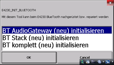

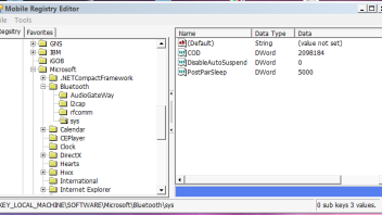

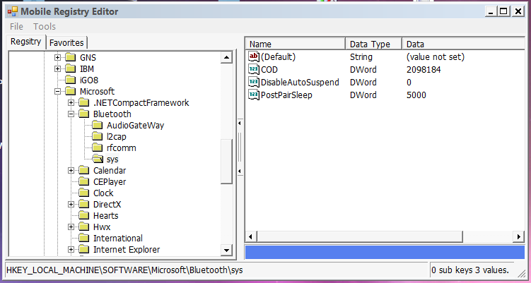

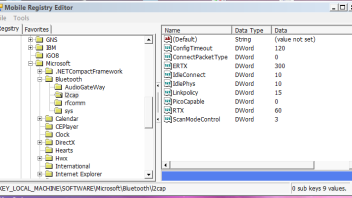

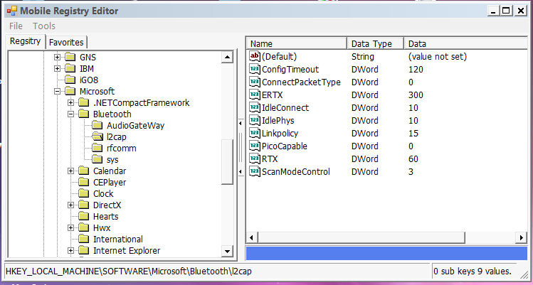

  • Hallo Schlork,
    die stack settings hatte ich im Konzept auch fertig, nur das Skript deshalb hier nicht bekanntgemacht,
    weil mir ein Wert nicht zur Verfügung stand, nämlich COD:
    EDIT: Skript vervollständigt um den Wert COD, von schlork am 20.10.09 mitgeteilt

    # Sets the maximum amount of time that the L2Cap layer waits before closing a baseband
    # connection after the logical link has been disconnected. Default value is 0xA (10 seconds).
    RegWriteDword(%HIVE%, %PATH%, "IdlePhys", 10)
    Sleep 100
    # Sets the timeout value, in seconds, that the L2CAP layer must wait for incoming data on
    # a new connection. Default value is 0xA (10 seconds).
    RegWriteDword(%HIVE%, %PATH%, "IdleConnect", 10)
    Sleep 100
    # Sets the timeout value, in seconds, that the L2CAP layer must wait when the configuration
    # process is in progress. Default value is 0x78 (120 seconds).
    RegWriteDword(%HIVE%, %PATH%, "ConfigTimeout", 120)
    Sleep 100
    # Sets the default link policy for the new connection. Default value is 0xF.
    RegWriteDword(%HIVE%, %PATH%, "Linkpolicy", 15)
    Sleep 100
    # Determines if piconet is enabled. Setting this value to 1 does not close the idle physical
    # connection. Default value is 0.
    RegWriteDword(%HIVE%, %PATH%, "PicoCapable", 0)
    Sleep 100
    #Determines the default packet type on the L2CAP connection. The default value is 0.
    #That allows all SCO and ACL packet types.
    RegWriteDword(%HIVE%, %PATH%, "ConnectPacketType", 0)
    Sleep 100
    # Determines the default scan mode for the Bluetooth adapter. The default value is 0x3
    # and ensures inquiry mode and page scan mode are enabled.
    RegWriteDword(%HIVE%, %PATH%, "ScanModeControl", 3)
    Sleep 100
    SetMessageFont( 24, "Verdana" )
    SleepMessage(5, \
    "^NL^^NL^BT stack L2CAP layer initialized to defaults.^NL^^NL^")
    EndIf
    # The RFCOMM layer registry settings are located under the
    # HKEY_LOCAL_MACHINE\Software\Microsoft\Bluetooth\rfcomm key.
    SET PATH, "\Software\Microsoft\Bluetooth\rfcomm"
    rfcomm=1
    If (RegKeyExists(%HIVE%, %PATH%))
    rfcomm = Question("Dou you want to overwrite it?", \
    "BT stack RFCOMM layer is already configured on this device", "YesNo"))
    EndIf
    If (rfcomm)
    SleepMessage(5, \
    "^NL^^NL^BT stack RFCOMM layer will be initialized to defaults now ...^NL^^NL^")
    # Sets the timeout value, in seconds that the RFCOMM layer must wait when the configuration
    # process is in progress. Default value is 0.
    RegWriteDword(%HIVE%, %PATH%, "timeout", 0)
    Sleep 100
    SleepMessage(5, \
    "^NL^^NL^BT stack RFCOMM layer initialized to defaults.^NL^^NL^")
    EndIf
    # The system settings are located under the
    # HKEY_LOCAL_MACHINE\Software\Microsoft\Bluetooth\sys key.
    SET PATH, "\Software\Microsoft\Bluetooth\sys"
    sys=1
    sys = Question("Dou you want to overwrite it?", \
    "BT stack System settings are already configured on this device", "YesNo"))
    EndIf
    If(sys)
    SleepMessage(5, \
    "^NL^^NL^BT stack System settings will be initialized to defaults now ...^NL^^NL^")
    # Sets the class of device for the Bluetooth device. Potential values are defined in the
    # Bluetooth Assigned Numbers document that is available on the Official Bluetooth Web site.
    RegWriteDword(%HIVE%, %PATH%, "COD", 20981840)
    Sleep 100
    # Determines whether or not suspend mode is enabled on the device.
    # 1: AutoSuspend is disabled. If the Bluetooth device is currently connected the stack calls
    # SystemIdleTimerReset periodically to ensure the device does not go to sleep.
    # 0: AutoSuspend is not be disabled by the stack.
    RegWriteDword(%HIVE%, %PATH%, "DisableAutoSuspend", 0)
    Sleep 100
    # Sets the time to wait in milliseconds after pairing and before an SDP search.
    RegWriteDword(%HIVE%, %PATH%, "PostPairSleep", 5000)
    Sleep 100
    SleepMessage(5, \
    "^NL^^NL^BT stack System settings initialized to defaults.^NL^^NL^")
    EndIf

    Es hatte in einem Parell-Thread @passat1 behauptet, dass beim E4230 BT Audio funktioniert:
    wäre schön er würde den entsprechenden Registry-Auszug uns allen hier zur Verfügung stellen.
  • Hi jwoegerbauer,
    Wow deine scripts sind echt der Hammer!!! :tup
    bei COD steht bei mir (decimal) 2098184
    Das solltest du auch noch ändern

  • Für interessierte E4230-Besitzer habe ich ein Installationspaket geschnürt,
    mit dem BT AudoGateway und BT Stack bequem auf dem PNA installiert werden können.
    WICHTIG:
    Alle verwendeten Werte sind bloße Standardwerte, jeder Einzelne muss sie an seine Bedürfnisse anpassen.
    Installation:
    1.
    Unpack the ZIP-File to your Desktop-PC
    2.
    In the unpacked ZIP-File select folder GoPAL4 or folder GoPAL5 according to
    your target device
    3.
    Copy the folder My Flash Disk 1.1 (via ActiveSync or WMDC) to your target
    device
    4.
    Soft-Reset your device
    5.
    In the main menu you will detect, probably as last entry, the menu entry BT AG
    DISCLAIMER:
    I do not give any support, the tool comes "AS IS" software, use it at your own risk.
    Good luck!

  • Ich vergaß:
    Was macht denn die BluetoothToggle.exe darin? Ich habe sie in den scripten nirgends gefunden?
