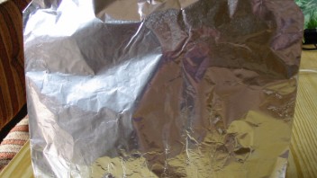

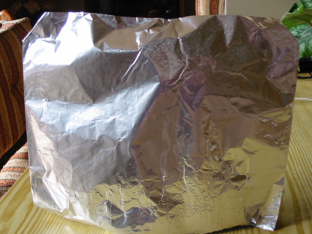

hier die beiden ersten Tests bezügl. Radfahrer- und Fußgängermodus !
Um doppelte Schreiberei zu vermeiden, die Grunddaten des Tests:
Strecke ca. 5,4 km, Geschwindigkeit möglichst konstant gehalten, war aber nicht immer möglich, es waren noch andere unterwegs
Bei Erreichen des Startpunktes "TripInfo" auf "0" gesetzt, nach Erreichen des Zielpunktes Werte abgelesen !Während der ersten Fahrt immer GPS-Signal vorhanden,
auf der zweiten Fahrt 500 m nach dem Startpunkt Anti-GPS Hülle verwendet ( Ansage:
"Simulation ein" ), 500 m vor Erreichen des Zielpunktes Hülle runter ( Ansage: "Simulation
beendet" ) !1. Fahrt - Radfahrermodus
