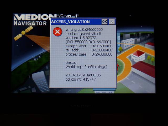

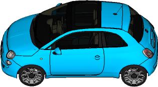

    Ich habe mir eine Datei mit 15 gedrehten Ansichten (den Rest brauche ich nicht) meines Fiat500 gebaut. Damit ich nicht die bitmap.skn ändern muss und der Pfeiltauscher noch geht (ich habe den Pumuckel Skin am Start) habe ich mir gedacht, ich könnte von Pumuckel einfach eine Datei (z. B. Golf blau) überschreiben. Die Größe ist identisch (90x1080 Pixel), also los geht's.
    Nix is! Funktioniert nicht. Bekomme beim Start von GoPal eine Fehlermeldung. Hat jemand einen Tipp, was ich tun kann?

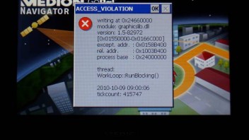

  • @blackedition
    Ich habe es gerade noch einmal versucht. Original Pumuckel Datei "VW_Golf4_blau_3D.png" klappt prima, meine Datei o. F. Ich habe die Datei exact so groß (90x1080) gehalten und sie entsprechend als .png abgespeichert. Anschließend Reset und - nix!
    Fehlermeldung "ACCESS_VIOLATION" als Info, falls noch jemand einen Vorschlag hat.

  • @Manni123
    @blackedition
    so, habe gerade noch einmal als "vehicle_arrow_car_3D.png" direkt versucht- nix! Ich versteh's nicht. Hat sich die Datei mehrmals auf dem Navi "versteckt"? Ich bin davon ausgegangen, dass ich die nur einmal ersetzten muss!? Finde aber auch sonst nichts mehr, was ich ersetzen könnte.
    Na ja, ich habe die Datei mal angehängt, vielleicht könnt ihr ja etwas damit anfangen und weiterhelfen.
    Feuerfurz

    Du hast wohl nur vergessen, den Hintergrund auf Transparent zu setzen.
