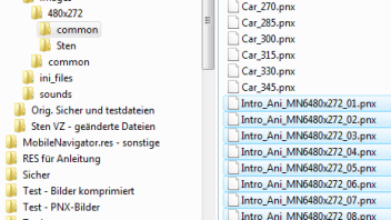

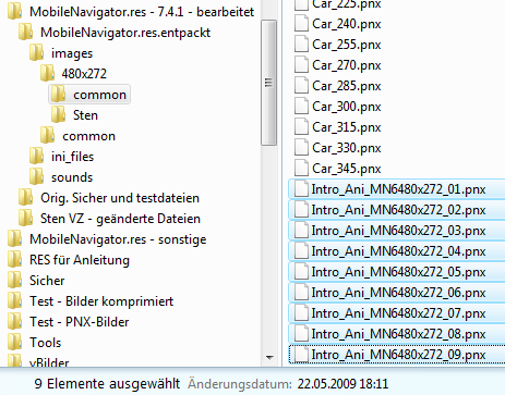

  • Hi, das sollte bei deinem PNA im gleichen VZ sein, siehe Bild!
    Das sind die 9 erforderlichen Dateien, die geändert bzw. ersetzt werden müssen:
    Edit: Um eine animierte Startsequenz darzustellen, musst du alle 9 Dateien ändern.
    Wenn dir ein Standbild als Startsequenz genügt, musst du nur die erste Datei (xx01.pnx) ersetzen. Die anderen 8 könntest du dann weglassen (löschen) oder Leerdateien erstellen.
