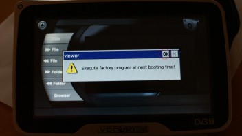

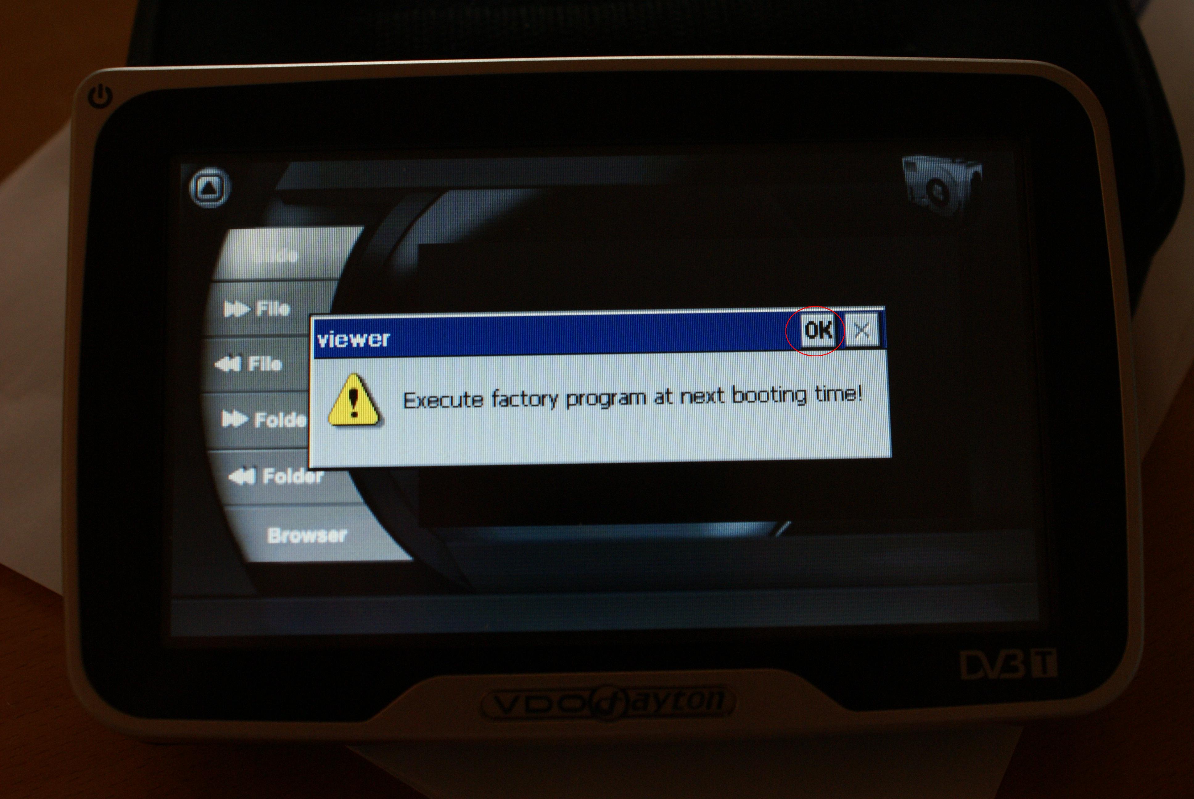

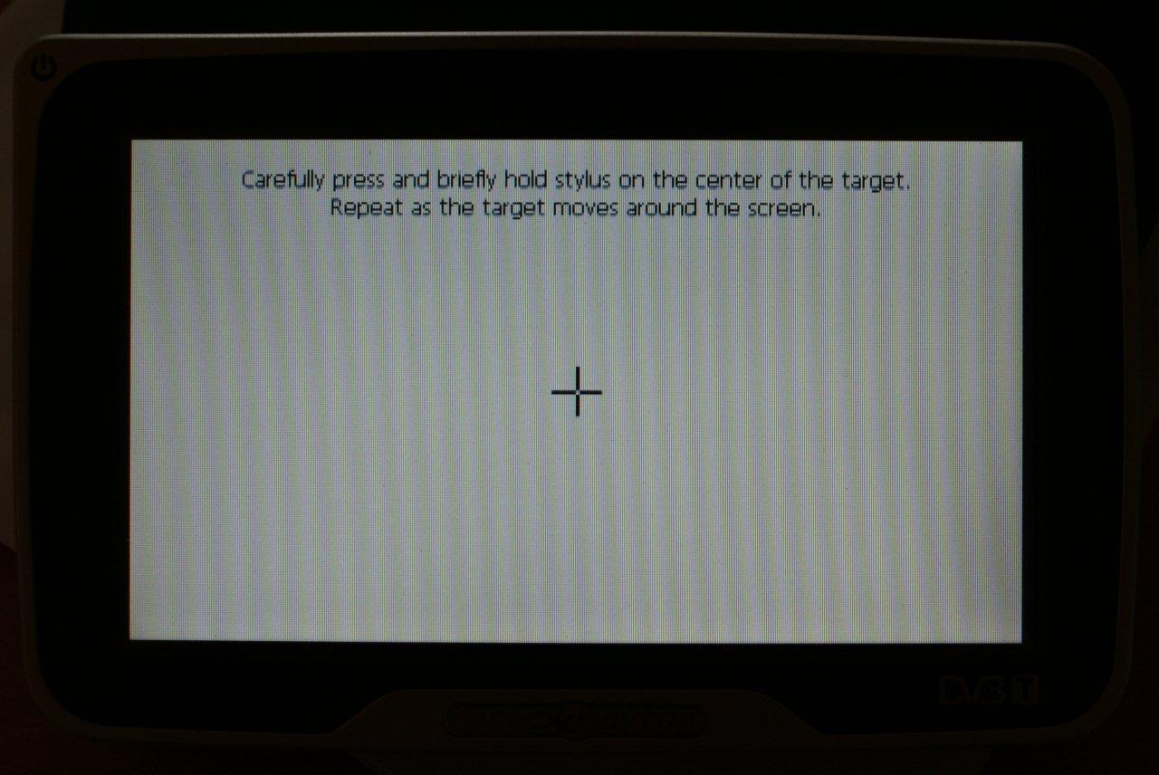

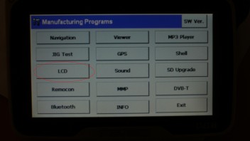

    versucht es mal mit dem Factory-Menu.
    "Beim PN6000 das Factory Menü nach einem Neustart anzeigen lassen:
    Go to the Picture Viewer and tap left, right, center, right, left, center in the top of the screen."
    Wenn man wieder normal starten will, dann einfach im Factory Menü auf Exit gehen, die Meldung mit No bestätigen und das Gerät richtig ausschalten. Beim nächsten Start bootet das Gerät wieder wie gewohnt."

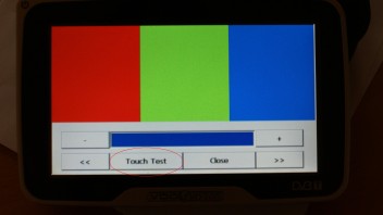

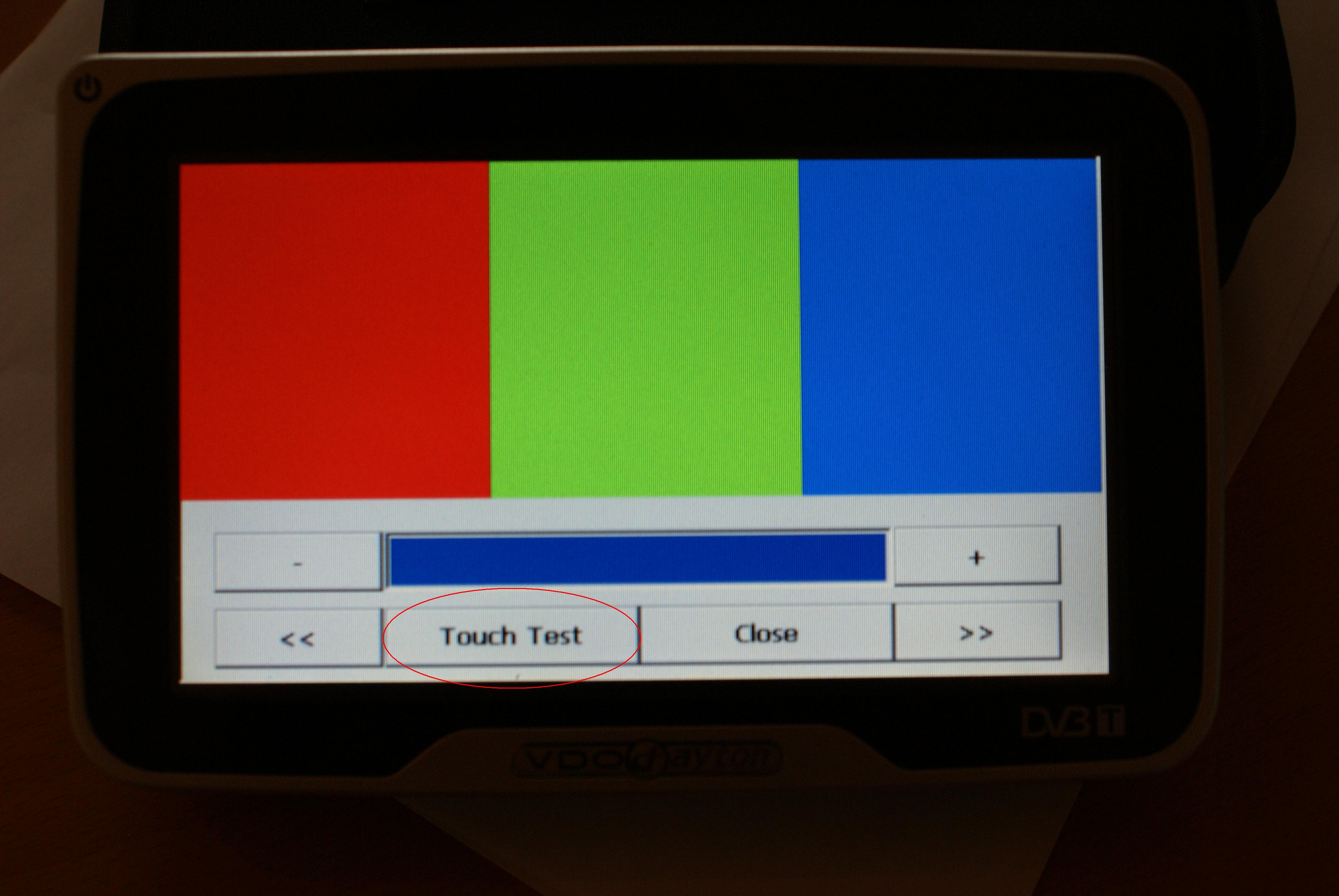

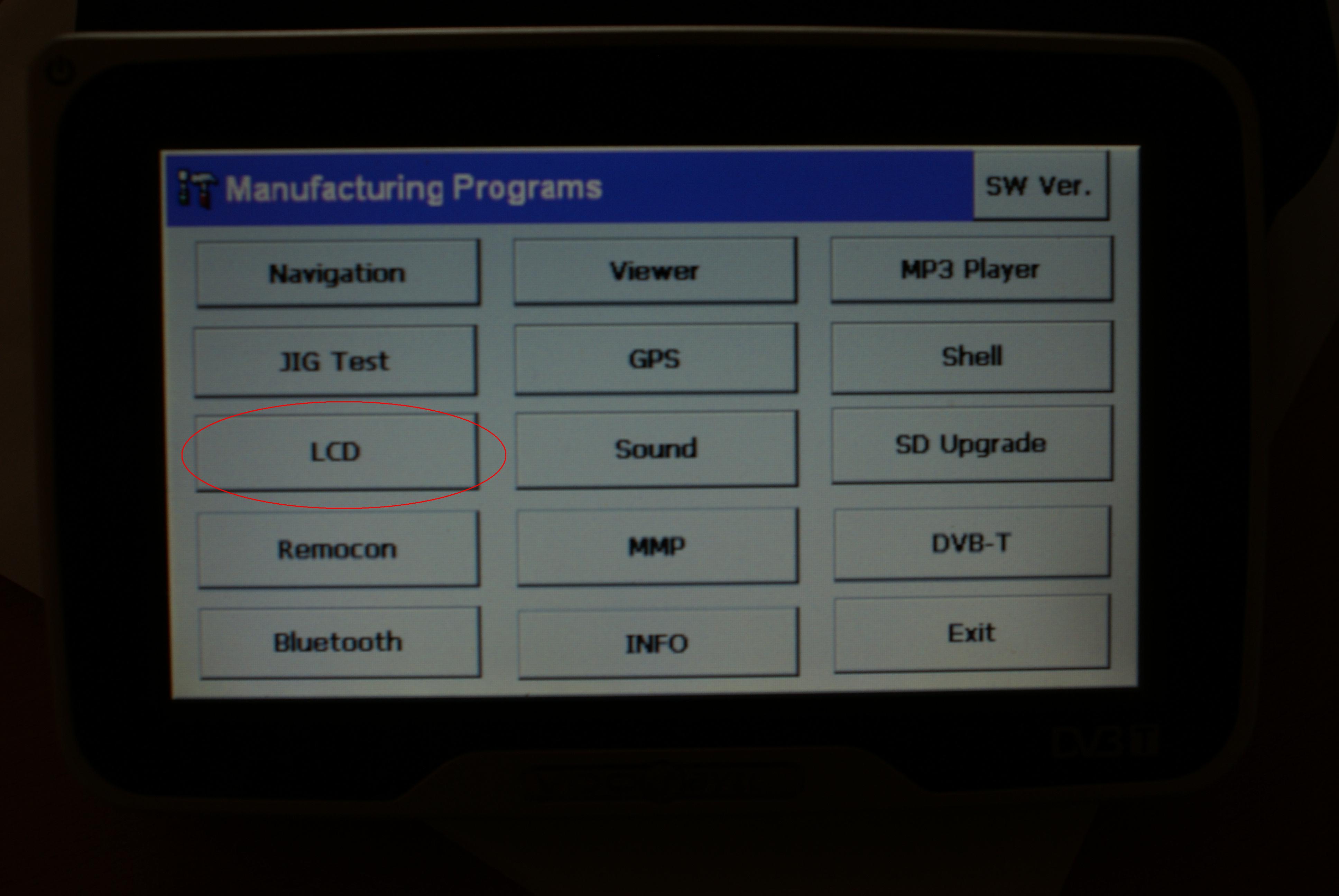

    Im Factory-Menu gibt es dann einen Button"LCD" und weiter einen mit "Touch Test".

  • Bildbetrachter ist klar, dann zeigt er ein Bild an (sieht aus wie ein XBOX Joypad). Dann aber... mit dem left right... usw klappt net. Muss ich zuerst das Bild (durch Druck aufs Bild) anwählen?
    Ich seh jedenfalls kein Factory Menu :(
    Chevie

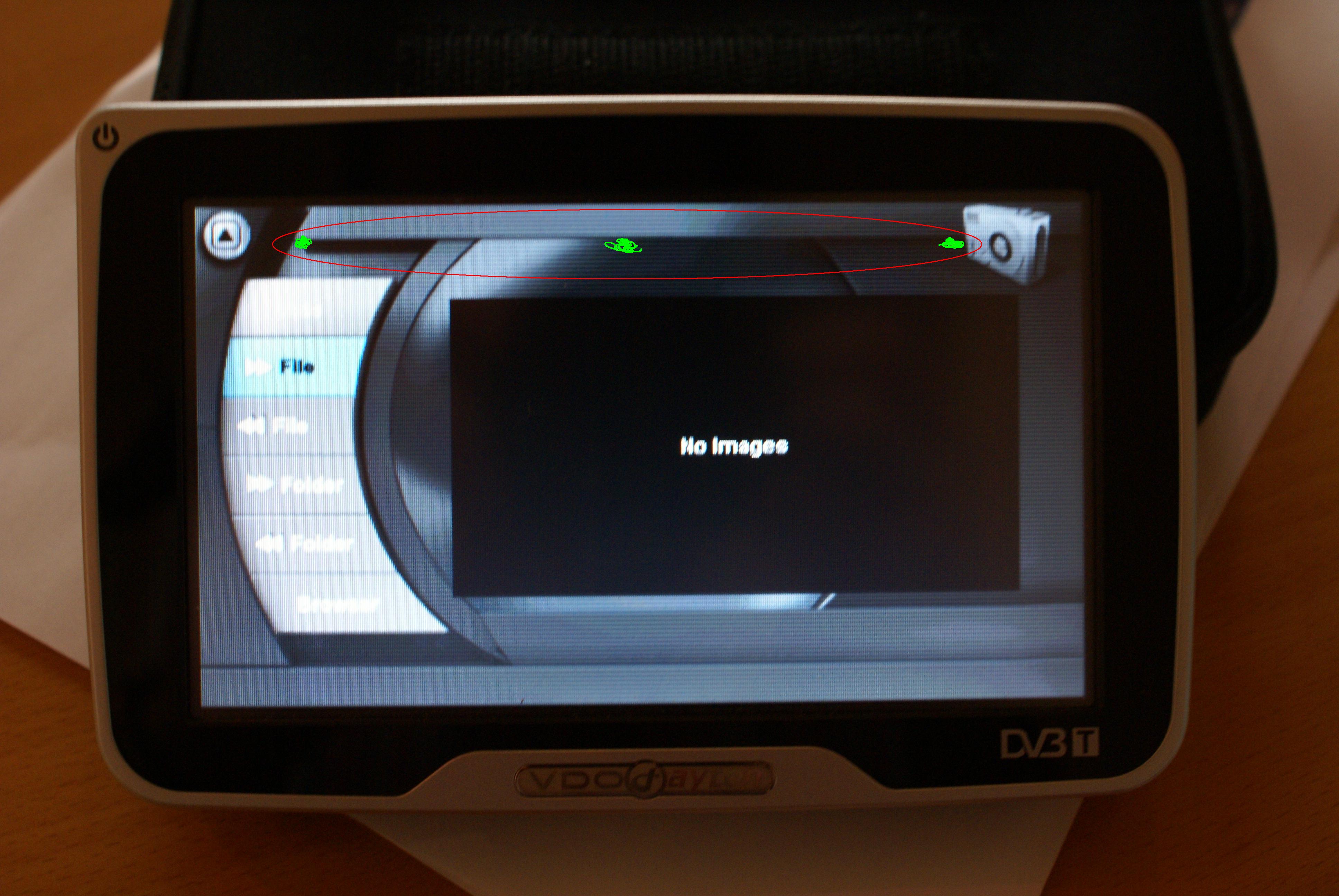

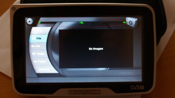

  • Wenn Du im Bildbetrachter bist, nichts anderes anklicken.
    Nur oben (bedeutet bei mir ungefähr auf Höhe unteres Drittel vom Zurück-Button) Links, Rechts, Mitte, Rechts, Links und Mitte klicken. Danach kommt die Abfrage.
    Wenn bei Dir schon ein Versatz nach unten besteht, müsstest Du den dann entsprechend berücksichtigen.
    Links natürlich nicht soweit links, dass der Zurück-Button ausgelöst wird ;-).
    Beim ersten Mal hatte ich auch mehrere Versuche gebraucht, um zu der Abfrage zu kommen. Aber es geht.
    Einmal editiert, zuletzt von s_mario ()

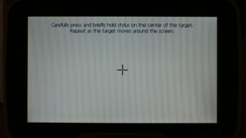

  • Super, danke, hat geklappt. Stimmt, bei LCD gibts eine Möglichkeit zum rekalibrieren.
    Habs mal durchgeführt und nach dem exit und reboot das VDO Zeichen in der Kartenansicht wieder genau erwischen können. Super Tipp!
