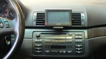

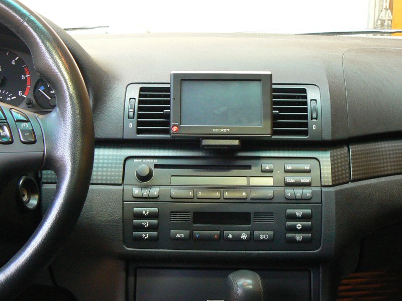

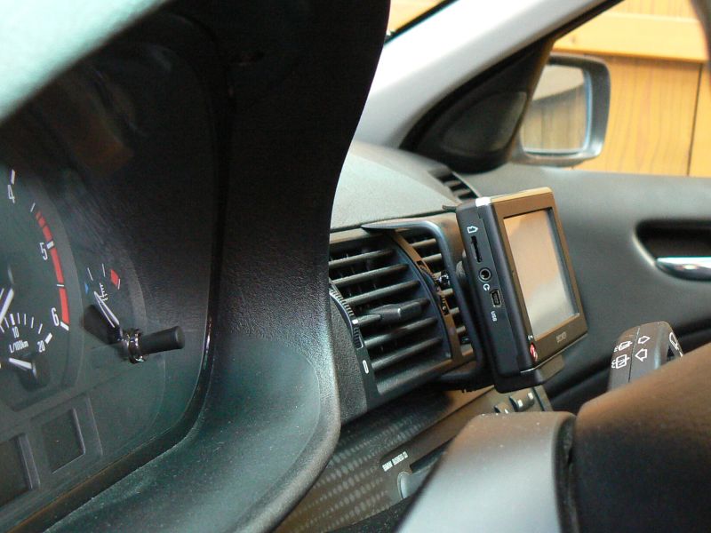

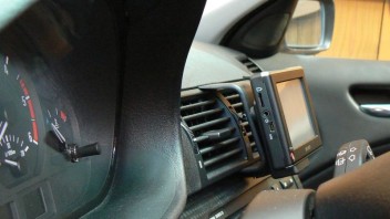

  • Damit Du keine "Selbstgespräche"führen mußt,ich habe eine Brodit Halterung mit der aktiven Z 205 Halterung in meinem BMW verbaut.
    Habe dazu aber die Kugelkopfhalterung an der Z 205 Halterung entfernt.
    Dann die Brodithalterung auf den Lüftungsschlitzen befestigt. Vorher natürlich die Navihalterung an der B.-Halterung verschraubt. Sieht "fast" wie Orginal aus.
    Das Ladekabel unterhalb der Halterung verlegt. So habe ich recht guten TMC(Pro) Empfang. Bis jetzt alles bestens. Zur anderen Halterung,kann ich Dir leider nicht weiter helfen. ;)

  • Danke.
    Leider ist nicht zu sehen, wie du nun den Aktivhalter des Becker mit der Konsole verschraubt hast. Wenn man den Kugelkopf vom Halter entfernt, bleibt ja am Halter dieses grosse Plastikgewinde. Oder hast du da einfach 3 Schrauben durchgejagt ?
  • Mahlzeit,
    Richtig. Ich habe das Plasterad mit dem das Kugelgelenk befestigt wird abgesägt. Dann die drei Schrauben komplett durch die Halterung gebohrt und verschraubt. Hält "bombenfest". :] Wackelt und Zittert nix.
