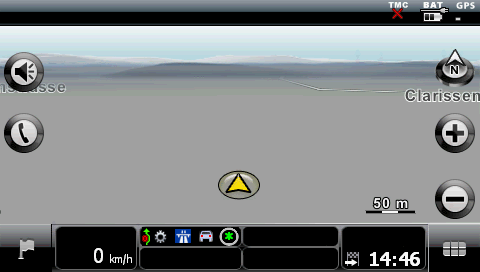

  • Hallo zusammen,
    eine Frage an die koord Experten :D
    Ich bräuchte eine Startdatei mit hilfe von koord.exe (Durchklick StVO und POI-Warner)
    Der Grund dafür ist, dass ich nach dem Durchklick von STVO und POI_warner
    einmal das Routenoptionenmenü kurz aufrufen und sofort wieder beenden lassen möchte, um in "meinem" (ist in der Urfassung von pone) Routenoptionenschalter eine korrekte Anzeige zu erzielen.
    Wer kann mir helfen, wenn es überhaupt möglich ist :)
    Vielen Dank im voraus
    Edit: Bild hinzugefügt
    Edit2: das notwendige PressedEvent ->2132475937 Routenoptionsmenü
    Edit3: das notwendige Pressed Event->2136145921 Routenoptionsmenü standard

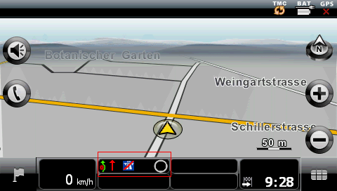

  • Hi an alle,
    so habe den Routenoptionenschalter vervollständigt, klappt zwar erst richtig mit der Anzeige nach einmaligen Aufruf der Routenoptionen, aber er funktioniert dann immer korrekt, wenn man die Soft nicht neustartet oder einen Softreset ausführt.
    Wenn das mit koord.exe funzt könnte man es noch ein wenig komfortabler beim Neustarten lösen, na ja mal sehen ;)
