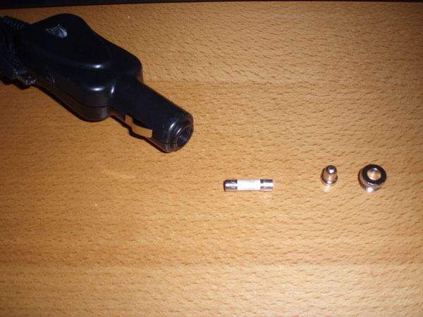

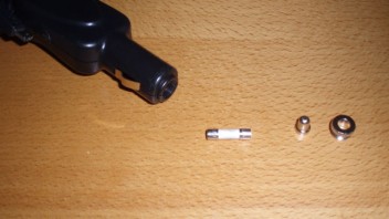

    gestern ist mir das Innenleben meines Adapters in meinen Zigarettenanzünder gefallen. Das waren eine Sicherung und 2 Schraubteile.
    Die Sicherung des Zig-Anzünders und des Adapters waren hinüber!
    Gut, dass nicht mehr passiert war. Die Teile mussten sich gelöst haben, als wir den Adapter rausgezogen hatten. Als ich ihn wieder reinschob, passte alles nicht mehr und es funkte...

  • Ja, das ist mir auch schon passiert. Schrauben sieht man in der Tat keine, aber der "Stromanschluss" unten ist eine Schraube .. und die kann sich lösen und dann hat man wie beschrieben die Einzelteile im Anschluss drin.
    Ich musste sie auch so rauspobeln, hatte das Auto aber dazu abgestellt und dann ist mein Anzünder ja stromlos. Seitdem achte ich drauf den Anschluss immer mal wieder festzuziehen dass mir das nicht nochmal passiert.
    Edit: besseres Bild
  • Ja... das Foto ist gut!

  • Spaß beiseite, ihr habt doch den gleichen Stecker? Da ist nix geklebt wie hier zwei meinten, das ist eine simple Verschraubung die sich sehr wohl lockern kann.

    Das ist doch ganz normal, das das Gerät mit einer Feinsicherung abgesichert ist.
    Und die geht nunmal kaputt, wenn ein Kurzschluss entsteht. Sei froh das da die Sicherungen kaputt gingen, sonst wäre jetzt dein Navi im Axxxx.
    Und so ein Schraubverschluss kann sich nunmal durch Vibrationen usw. lösen.
    So eine Feinsicherung steckt normalerweise in jedem Stecker, den man an einen Zigarettenanzünder anschliessen kann. Ob Handykabel oder Kühlboxkabel.....alle sind da gleich.
