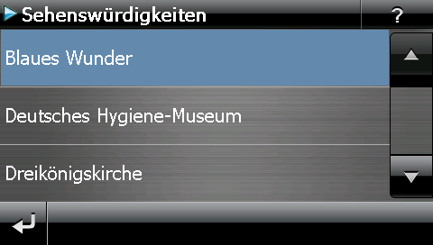

wir hatten doch mal für TravelGuide eine GROßE Schrift mit eingebunden, bei mir ist sie wie im Original, wurde das nicht im Skin mit eingebunden?
EDIT:
Schrift ist wohl groß nur keine schwarzen Buttons
Ich meine doch.
Ich schaue mal nach.
Hier ist er .
Kommt bei der 5.8 wieder rein.
Ist irgendwie auch flöten gegangen.
Manni
