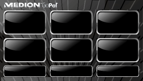

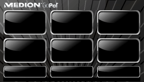

Hi Manni,
und gleich noch eine Frage in aller Öffentllichkeit:
Auch wenn sich bei dir sicherlich gleich wieder die Zahlen anfangen zu drehen
ich hätte gerne die ganzen Buttons etwas höher, damit die eingeblendete Taskleiste (fast) nichts mehr überdeckt.
my-key
Beispiel:
Hi my-key
Ist doch kein Akt, das rote in deinem Fall 13
In HauptMenu1.txt bis HauptMenu4.txt
