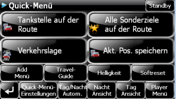

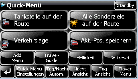

    EDIT: Helligkeitsbutton geht bei mir nicht...gelange wie vorher auch in "Sonderziele" ?( , scheint aber ein Navi-spezifische Problem zu sein, bei euch ging das ja schon...nicht so tragisch!
    Der Button "ZielausKarte" muss etwas nach links verschoben werden damit er mit dem Lautstärke-Button fluchtet (optisch Anpassung)
