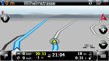

Teamskin gopal 5 480x272Pixel
    Original von Manni 123

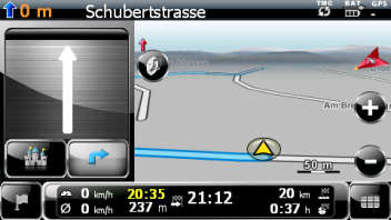

  • Hallo alle

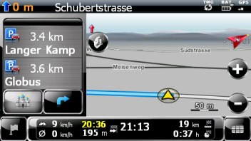

    Der Kreisverkehr im NextNext geht mit einem Trick ( Manni pulation :D ).
    Das geht mit Next noch besser, weil da kein beweglicher Hintergrund ist.
    Hier ein Video, ab Rahmedestrasse, fasst mittig.
    http://de.tinypic.com/r/oir7l3/3
    Gruß Manni

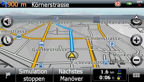

  • Hallo Manni 123,
    kannst du mal erklären wie das mit der Kreisverkehr-Anzeige im Next und NextNext funktioniert ?(
    Danke dir schon mal vorab.
  • Hallo Manni,
    ich bin ein wenig verwirrt, im Video funktioniert es nur in next_next
    Du schreibst es geht besser mit next, also erklär mal die Manni-pulation :D
  • Hallo alle
    Ist dank Navirunner überholt , jetzt geht er Kreisverkehr ganz normal wie in GP4
    [GoPal Skin] Kreisverkehr für GP5 ohne Tricks
    Ich musste eben einkaufen, deswegen hat es ein bisschen gedauert.
    Next hatte ich noch nicht fertig, war mir nur klar das es einfacher ist. :D

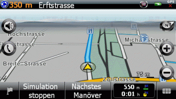

    Hier Next und NextNext Icon Video.
    http://de.tinypic.com/r/s5wrgn/3
    Einfach ein Kreisverkehr Icon aus dem NextNext und dem Next Icon schneiden.
    Den Next könnt ihr so übernähmen wenn ihr den auch da habt wo wir TeamSkin ihn hat.
    Sonst sagt uns bescheit dann machen wir euch ein, dazu brauchen wir eure Next und NextNext und wenn möglich alle 5 Ansichten von der Karte wo das Next und NextNext Icon ist, also grade links rechts Kreis und Ziel , das würde die Sache erleichtern.
    Schaut euch die Icons und Script an, dann brauche ich euch nichts mehr erzählen.
    Sonst fragt noch mal nach was genau unklar ist.
    Ich schreibe immer zu viel um heißen Brei.

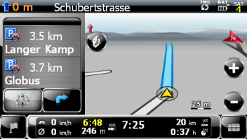

    Edit:
    So braucht ihr dank my-key kein extra Kreisel Icon aber nach wie vor kein transparent um das Icon.
    Dagegen bin ich dran , habe auch schon eine Idee .
    das kommt ganz nach oben
    524: PPSkin\480x272\PPSkin\next_icon.png;
    602: PPSkin\480x272\PPSkin\next_nexticon.png;
    Next_Next_Kreis
    Class: SkinIcon;
    Coordinates: 2,2,21,21;
    Visibility#DP: 2134769740;
    BitmapReference: 602,0,63,21,21,0,0;
    Manoeuvre_preview //nextnext
    Class: SkinIcon;
    Coordinates: 2,0,21,21;
    TextFormat: "%F(GetAt;%67108913;,2134769675)#";
    LongTapDownEvent: 2132606983;
    TextHasIconIndex: yes;
    BitmapReference: 602,0,0,21,21,0,0;
    Next_Kreis
    Class: SkinIcon;
    BitmapReference: 524,0,63,21,21,0,0;
    Manoeuvre_preview
    Class: SkinIcon;
    TextFormat: "%F(GetAt;%67108912;,2134769675)#";
    BitmapReference: 524,0,0,21,21,0,0;
    Gruß Manni

  • Hallo Manni u. NaviToni
    Ich habe auch noch mal ein bisschen rum probiert, aber die Geschichte mit dem Kreisverkehrsymbol krieg ich einfach nicht hin.
    So sieht der geänderte Abschnitt in meiner PFSkin.skn aus:

    Aber so funktioniert es bei mir nicht :(
    Wie muß ich's machen ?(
    Wäre schön, wenn ihr mir weiterhelfen könntet.
    Edit: Dreckfuhler
    Einmal editiert, zuletzt von samson54 ()
  • samson54,
    Du hast es an die falsche Stelle eingefügt, achte genau auf die Reihenfolge die Manni oben vorgegeben hat ;)
    Edit: also der Aschnitt Next muss vor dem Abschnitt Distance_to_next_manoevre ;)
    Edit2: und unbedingt die icons von Manni benutzen, nicht eigene
    denn der Mannipulator :D hat wieder, zumindest teilweise, eine grafische Lösung daraus gemacht. Tolle Idee : drink :D
