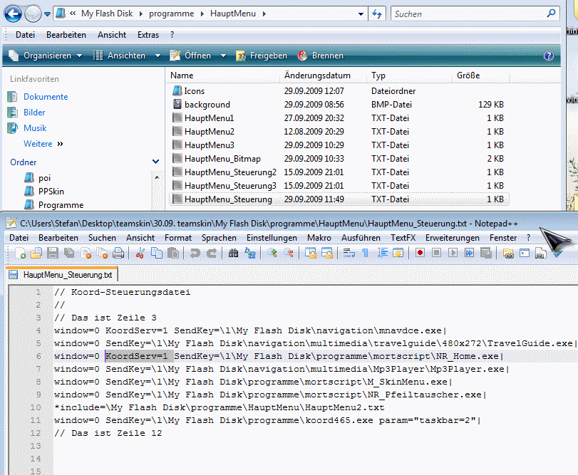

@StefanDausR
wir starten mit dem Menü von Navirunners letztem Skin
Start über Navigation StartButton im Hauptmenü .
Aus der Navigation in das Hauptmenü über den Button in weitere Anwendungen.
Das geht, es stört aber der Medionscreen, der für ca. 2 Sekunden einblendet.
bei Start über den Homebutton im Hauptmenü bleibt das Navi beim beenden der Navigation im Medionscreen hängen
ich hatte es im Homestartaufruf dann geändert auf Koordserv=1
da geht es mit dem Sprung aus der Navigation zurück.
aber wenn ich zwischendurch das ADD-Menü betätigt habe, bleibe ich wieder im Medionscreen hängen bei dem Sprung in das Hauptmenü
Manni hat dann die Navirunnerhome.mscr bearbeitet
als erster Befehl ein Kill ("Koord465.exe")
danach ging es bei ihm
Stefan
