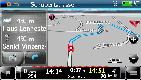

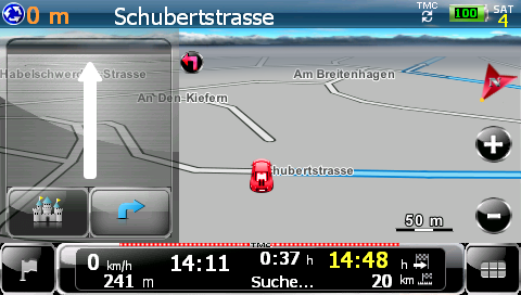

Ich müsste so ein xx.png von dir habe, ich habe es mal zusammen kopiert .
Siehe Bild1
Wenn es noch nicht passt dann schicke mir mal ein Bild wie Bild1 möglichtst ohne Pfeile , kann ich aber auch selbst weg machen

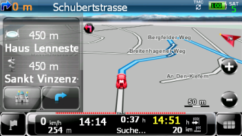

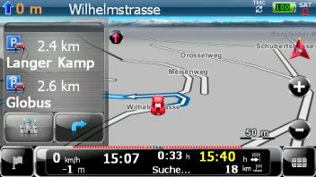

so zur Info stelle ich mal meine aktuelle Testversion vor, sehr an die 4.8 angelehnt.
ich habe alle Änderungen mit "mikee" kommentiert.
bis auf die mapviews habe ich alle von mit geänderten Container gedoppelt (am Ende der pfskin) und mit _mikee namentlich ergänzt.
ohne aktive Routenführung bleibt vom unteren Panel nur die Geschwindigkeit und die Höhe (darauf liegt übrigens die Routenoption), im Splitscreen werden im Quick-Button die Reisezeit und die gefahrene Wegstrecke angezeigt. Uhrzeit über Zielbutton. Volume-Button wird nur bei Drücken kurz sichtbar.
Simu-Button wie bisher in der 4.x in der Karte. usw.

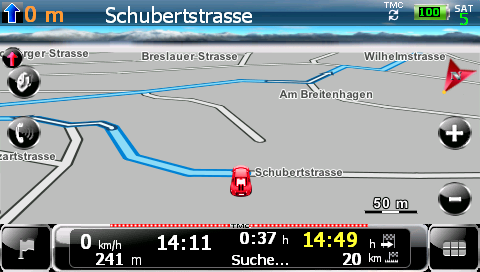

Da ich sehr oft das Ziel aus der Karte wähle, habe ich auch in dieser view das Panels oben verschmälert. im unteren Panel hab ich die Button-Hintergründe auskommentiert, die Lösung ist aber nicht glücklich, weil die Anzeigen aus der normalen mapview stehen bleiben.
Wenn man dafür eine eigene view aufbauen könnte ![]()

Hi Stefan
Ja das habe ich benutzt um ein Bild wie Bild1 zu machen, besser ist ein Original wie my-key es auf sein Navi sieht, so transparent nützt es nichts.

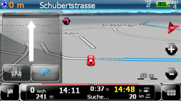

sorry euch beide - hab glaube ein zu transparentes panel-oben derzeit in Verwendung. zumindest die Bereiche für das next_icon als auch für Batterie bzw. zumindest Sat müßten weniger durchsichtig werden.
da muss ich heute abend in Ruhe nochmal in meinem Panel-Fundus wühlen :gap

Hi Stefan
Mit Fog wäre schöner, siehe Bild1 , da habe ich den Fog beigemischt .
Und unser jetzt richtiger Next_icon.png und Next_kreis-icon.png,
wenn wir das obere Panel noch mehr oder weniger transparent machen passt es wieder nicht , aber nur ein Hauch , das sehe ich bestimmt nur auf mein 21 Zoll Navi.

der Fog kann nun auch wieder rein
das war nur wegen dem verschieben der Karte
wenn du die letzten pfskin.skn nimmst, sieht es mit dem Fog so aus ,wie in deinen Bildern,
oder man macht den hintergrund etwas höher,und unten dann transparent
wie in Gopal 4.7
