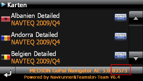

Du kannst den TeamSkin V6.4 über jeden TeamSkin V6.x bügeln

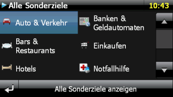

Deine GP5 Version erkennst Du wenn Du aufs blaue i siehe Bild0 klickst , siehe Bild1.Schwerpunkt sind im TS V6.4 die aklasse170 POI Verwaltung , Bild2 und Bild3.

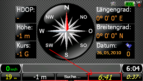

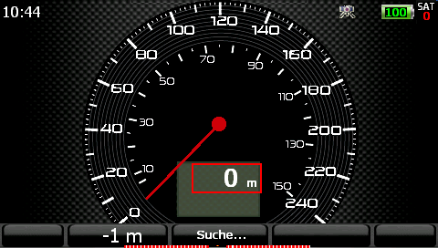

Der Tacho hat ein km Zähler bekommen der die gefahrenen km anzeigt , ein Klick im rot umrahmten Bereich stellt das Zählwerk wieder auf 0 km siehe Bild4 , aber auch in TripInfo stellt sich alles auf 0 .

für Tacho schau das unterste Bild

PS @ bigdigit: zur Compassansicht (+Tacho) kommst du aus der Karte über den Button ganz rechts oben (SAT)
