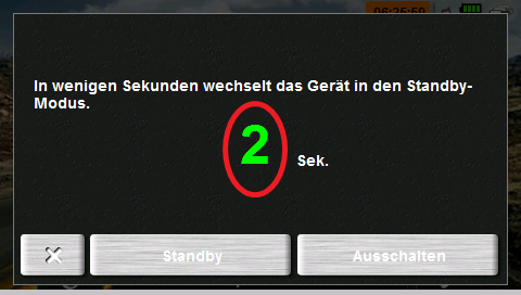

  • welches template ist für das runterzählen des standby modus zuständig. (zeitangabe bei mir fängt es erst ab 9 an zu zählen vorher ....)
    sie bild.
    [Blockierte Grafik: http://www.djruedi.de/648.png]

  • Da die Templates leider unterschiedlich sind, wird dir wohl nichts anderes übrig bleiben als das selber zu suchen.
    Du musst dabei nur die Templates mit dem Eintrag "FF FF FF" bearbeiten, ändere dazu einfach mehrere gleichzeitig mit unterschiedlichen Farben, dann dauert es nicht soooo lange! ;)
    EDIT: Sorry, ich dachte es geht nur um die Farben! :-D)
    (dein Bild oben hast du ja vom Template-Thread)
    Das mit den Schriftgrößen kann länger dauern! :D
    Edit: Ich kann es jetzt leider nicht testen, aber könnte die blau markierte Zahl für die Größe verantwortlich sein?
    Such mal in deinen Templates danach und teste es mal!
    Beim 7310-Template648 sieht es so aus:
    [Blockierte Grafik: http://www.technikfan.com/Bilder/7310_Templ648.png]
    2 Mal editiert, zuletzt von technikfan ()
  • wo ich die größe änder ist kein problem,
    und leider hab ich kein template 648, wie du an meiner liste sehen kannst.
    mein skin ist glaube ich von 2much.
    hatte probleme zwegs fehlende fonts.
    so hab die lösung für alle die das gleiche problem haben.
    template_FT319_CL406.dat ist zuständig habe von 18 auf 10 geändert.
    mfg djruedi :P
    Einmal editiert, zuletzt von djruedi ()
