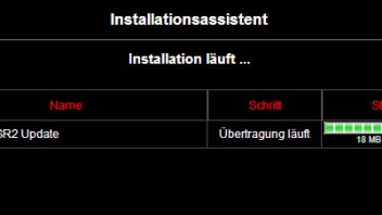

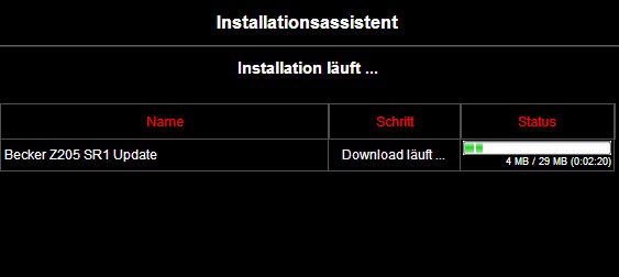

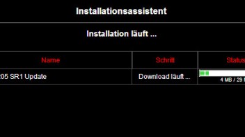

    Es muss so angezeigt werden wie in Bild1 und Bild 2 angezeigt, also
    z.B. Z205 und Z05 SR1 wenn ein Z205 angeschlossen ist, für Z203 und Z204 natürlich entsprechend und bei Z099/Z100/201 mit SR2

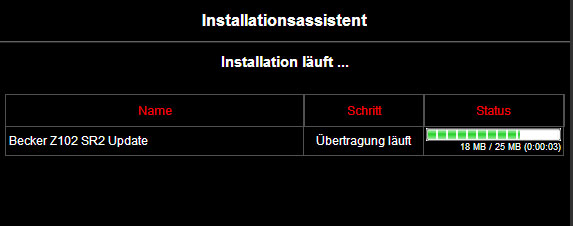

    Wenn so ein Kram wie in Bild 3 angezeigt wird ist was faul.
    Wenn so ein falsches oder fehlerhaftes Update geladen wird, ist das aber kein Beinbruch, lässt sich wieder mit dem korrekten Update überspielen.

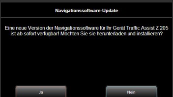

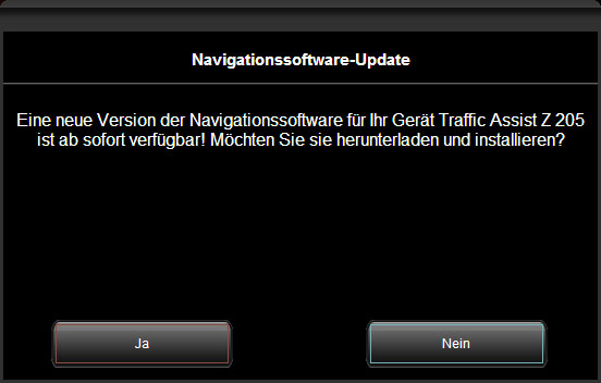

    habe vor kurzem auf Becker (Z 205) gewechselt (nach enttäuschendem Nüvi 765).
    Habe CM 2.0 installiert, Gerät an PC angestöpselt, alles scheint ok: CM meldet eine Verbindung zum Gerät und zum Aktualisierungsserver. Nur die Meldung über SR1 bleibt aus. Muß ich das Update manuell aktivieren und wenn ja, wo?
