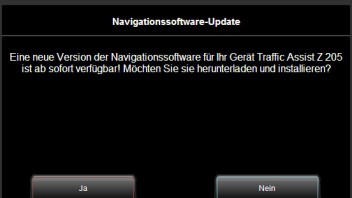

  • Meine aktuelle Firmware lautet:
    8.5.1.88270
    Image Version R05.3.0565.0224
    Build Datum: Apr 30 2009
    Hat jemand andere Daten ?

  • Image Version: R 05.3.0565.0224
    Software Version: 8.5.1.102046 (SR1)
    Build Datum: Jul 27 2009
    So sollte es eigentlich aussehen.
    taxus
  • Anscheinend doch "Nasenfaktor" !
    Mir wird kein Update angeboten.
  • Image Version R05.3.0565.0224
    Einmal editiert, zuletzt von bach_bodo ()
    Lösche ich meinen Skin ( @Atomic 2.09) ist das SR1 hinter 8.5.1.88270 weg.
    Kopiere ich ihn wieder drauf, ist SR1 hinter der Versionsnummer wieder da ?(

  • Wenn Du Dir meine Softwareversionsnummer anschaust, weisst Du natürlich, das DU noch kein SR1 auf Deinem Z205 hast.
    Somit kann die Anzeige "SR1" nur durch den Skin hervorgerufen worden sein, oder ?
    Der Skin 2.09 ist für den Z205 OHNE SR1.
    Also musst Du Dir erst das SR1 besorgen und dann den neuen Skin 2.10 für SR1 aufspielen...
