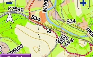

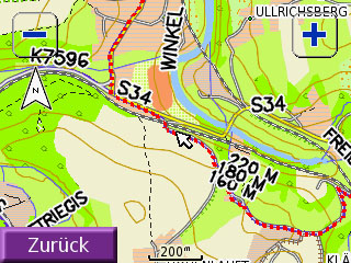

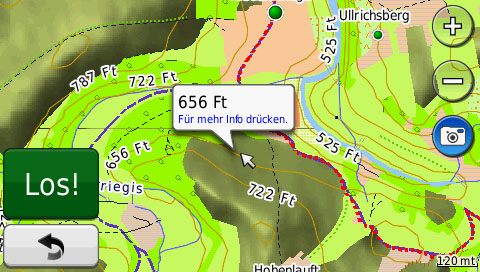

    Zum Test einer topographischen Wanderkarte habe ich mir die Demo von Topo Deutschland V3 installiert. Beim Anzeigen eines Ausschnittes dauert das Zoomen sehr, sehr lange und die Karte wird auch nicht richtig angezeigt(keine Straßen). Außerdem sind die Höhenangaben in Foot angegeben(metrisches System war eingestellt). Zum Vergleich hatte ich die Topo auf mein 'altes' Nüvi 360 installiert. Dort ist alles ok( Siehe Bilder im Anhang).

  • Neue Firmware vom 28.07.09 einspielen. Seit dem läuft es mit den POIs und die Topo wird auch einigermaßen richtig angezeigt. Die Höhenangaben sind aber immer noch in Foot. Kurzzeitige Probleme gab es aber dann wiederrum bei der Geschwindigkeitsanzeige rechts im Bild. Diese blieb manchmal hängen.
