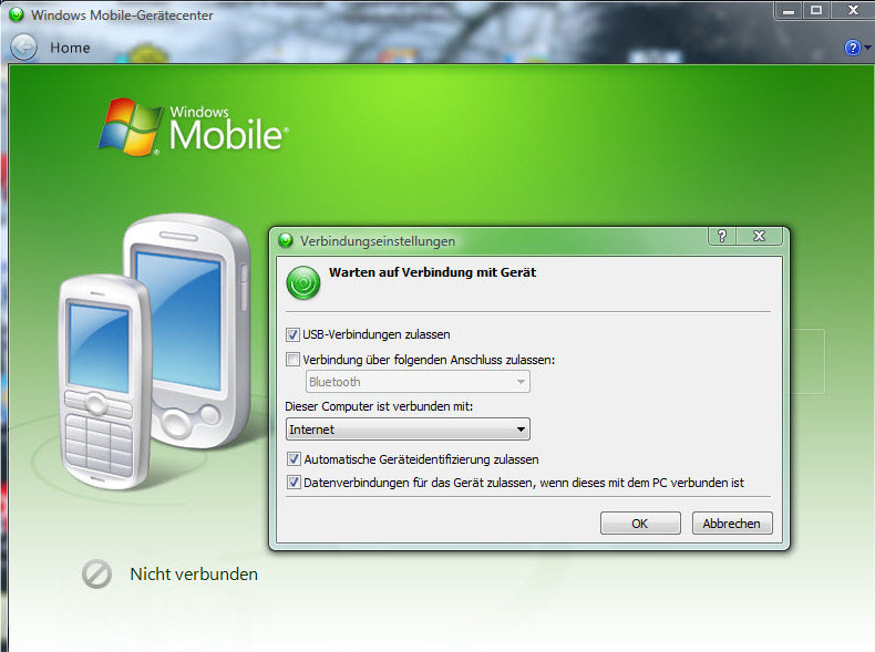

    Starte ich das Windows-Mobile-Center händisch, ganz explizit, dann heißts nur " nicht verbunden" .... getane Änderungen an den Einstellungen bringen keinerlei Besserung ?(

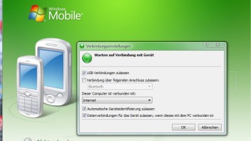

    Zudem, wenn ich, wie oben geschrieben, das Windows Mobile Center eigens händisch starte, dann steht ja dort geschrieben ( links Unten ) "Nicht verbunden" ...... ( siehe Bildanhang )
    Wechseldatenträger wird wohl völlig unabhängig von WMC angezeigt und erkannt ?(

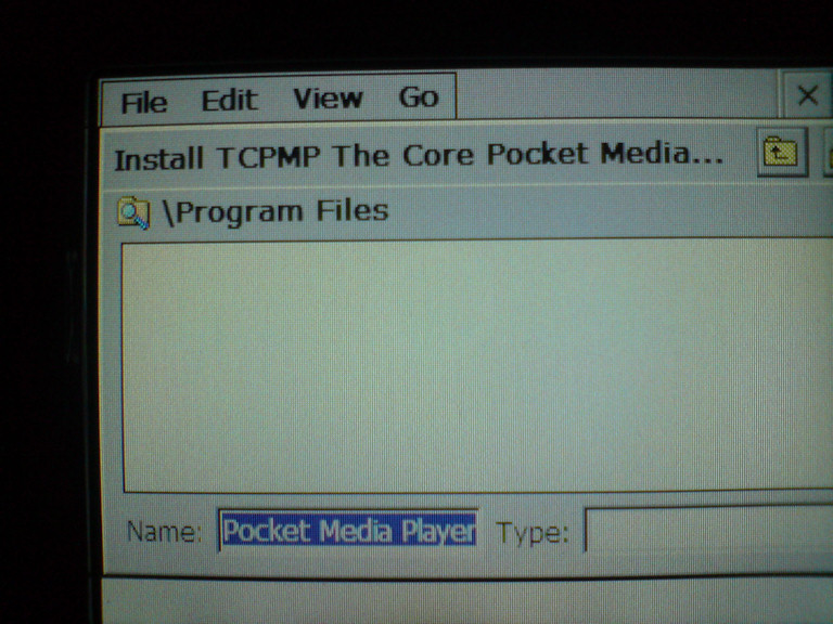

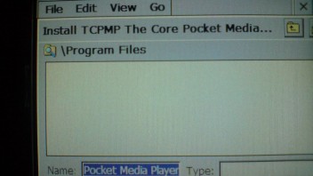

    Mit Versuch den Player als *.cab-Datei, auf der SDHC-Card, im NAVI, auszuführen hänge ich ab nachfolgender Abbildung fest und müßte offenbar irgendwas bestätigen .... kann aber zu diesem Zeitpunkt keinerlei Eingabe mehr ausführen :(
    (und es ist tatsächlich auch nicht mehr zu sehen - auf rechter Seite)
