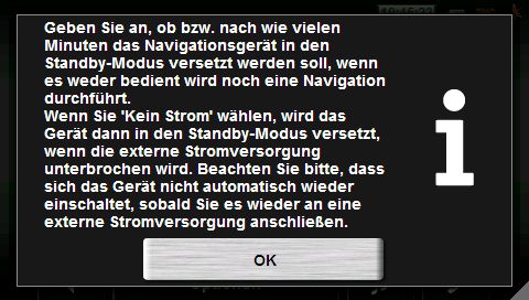

    Das hat nichts mit einer elektronischen Schaltung zu tun, ....
    Das hat sehr wohl was mit einer elektronischen Schaltung zu tun! Wenn das Gerät im Standby ist, ist üblicherweise die CPU "aus" und ein elektronischer Schaltkreis muß ein Signal aus der wieder-eingeschalteten Spannungsversorgung generieren, um die CPU aufzuwecken.
  • Samsung schreibt zum 2443 (SoC), verbaut im 8x10:
    http://www.samsung.com/global/…1/159340s3c2443_rev21.pdf
    Bleiben die Fragen:
    - ist das Product Technical Brief korrekt und gültig?
    - hat Navigon sich an die Samsung application gehalten und alles richtig (SW und HW) implementiert?
    Grüße
    Einmal editiert, zuletzt von chrissi0407 ()
    Original von chrissi0407
    Grüße
    Fakt ist zumindest, dass das mal so gedacht war (siehe Doku und Online-Hilfe). Meine Annahme ist, das Samsung das korrekt beschrieben hat und das auch so funktioniert aber Navigon es - wie auch einiges Andere - nicht hinbekommt und offensichtlich auch nicht getestet hat - sonst wäre das ja schon aus den Texten verschwunden, zumindest beim 8310. Für einen "Profi"-Hersteller ein Armuts-Zeugniss!
