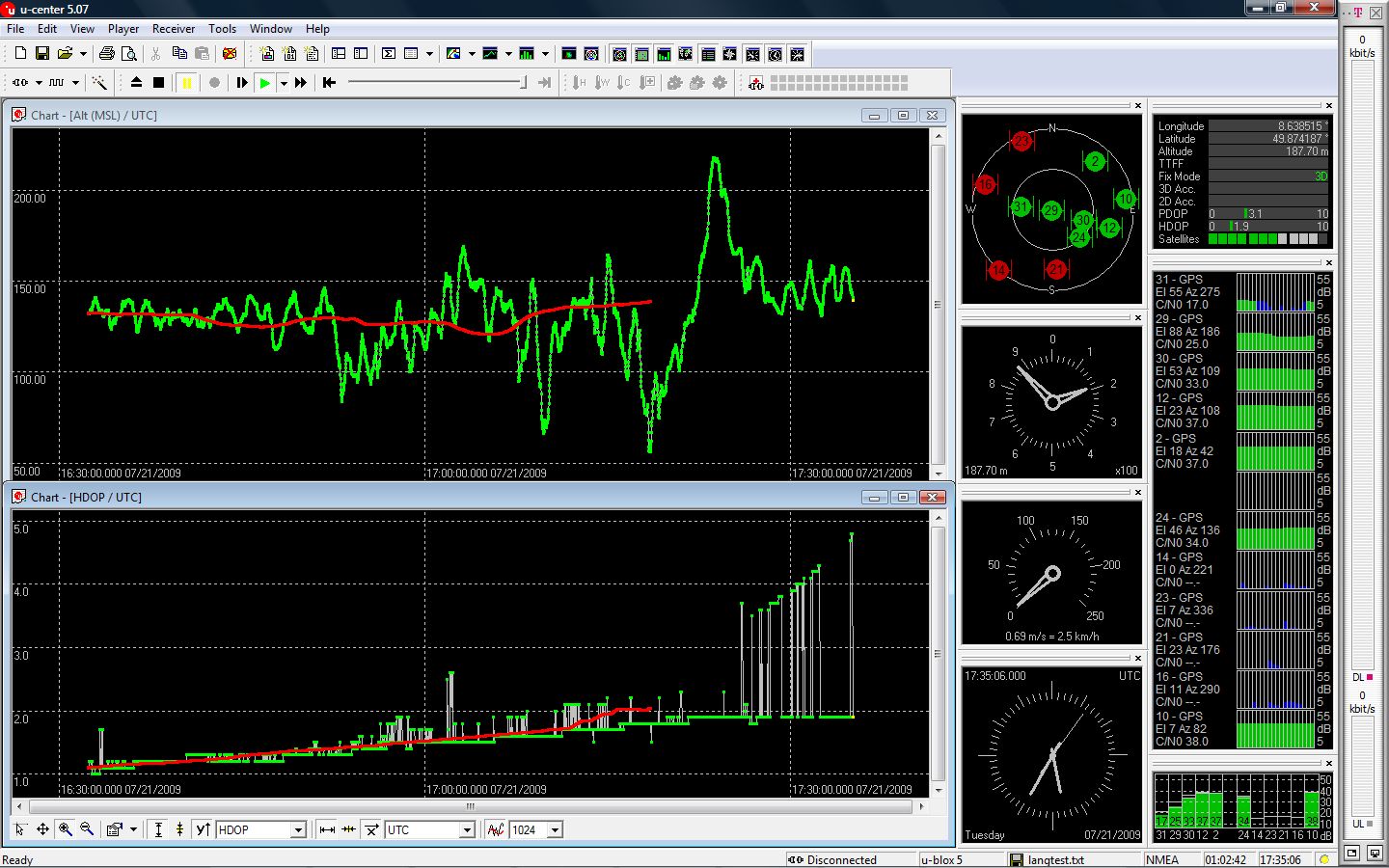

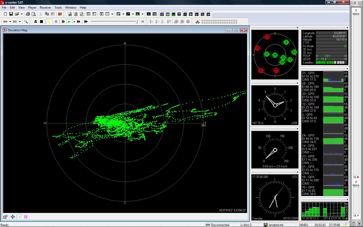

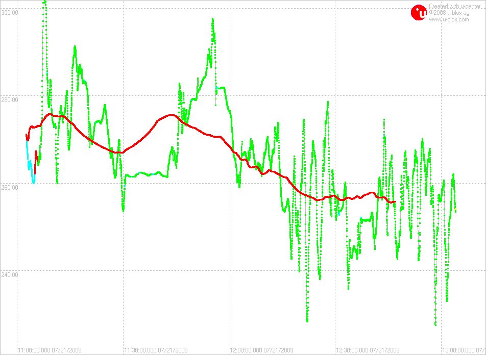

    Und nochmal: Die Höhe kann in Sekundenschnelle um 50 oder auch mehr m schwanken. Momentaufnahmen sind Nonsens, um fewtzustellen was Deine 338 wirklich ausgibt, musst Du in den saueren Apfel beißen und längere Zeit aufnehmen - was ja mit VGPs kein Problem darstellt - oder mehrmals zu verschiedenen Zeiten schauen.
    Besser wäre noch, Du besorgst Dir u-center, da kann mn das graphisch sehen. Da sollte einem dann eigentlich ein Licht aufgehen. :]
    Das Bild ist von heute 11:00 UTC bis eben...
