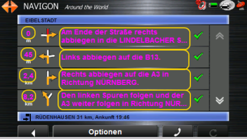

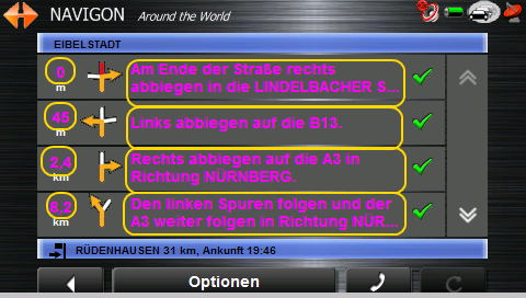

    Wo stehen beim 7310 mit MN 7.4.2 die Farben der Richtungspfeile bei der Auflistung der Route? Die umkreisten Daten sind bekannt aber die Farbe der Pfeile habe ich nicht gefunden.

  • Hallo Frank,
    ich habe eine grobe Vermutung. Suche mal in der Dialog_Show_Route_List.dat nach den Hex-Werden FF AD 18 (das Orange). Dort in unmittelbarer nähe stehen 5A 5A 5A (grau), FF FF FF (weiß) und FF 00 12 (rot). Das müssten die Pfeilfarben sein. Ich habe es aber nicht getestet. Wichtig: zwischen den Werten muss immer 00 stehen (wie bei den Schriftfarben auch.
    Hendrik
    Einmal editiert, zuletzt von hendrik_1 ()
  • Hallo Hendrik,
    vielen Dank, Du bist echt verheiratet mit den Hexdateien. :respekt
    Das wars, es klappt prima.
