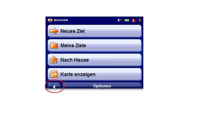

  • Taste ZURÜCK funktioniert nicht, komme aus diesem Menü nicht raus um navi auszuschalten. Was tun?
    Habe Navigon 6.5.1-bulid-297

    ich sehe bei deinem Screenshot die Taskleiste
    also Taskleiste>>Tastatur>> und dort ESC drücken
    (etwas warten und MN6 beendet sich)
  • Na bei deinem Screenshot ist unten die graue Leiste>>>
    die tippst du an PNA-Stift oder Fingernagel>>
    Taskleiste fährt hoch>>>
    jetz gibt es rechts ein symbol in der Taskleiste das dir die Tastatur
    auf das Display legt>>
    jetzt würde ich noch einmal in das Fenster von MN6 (irgendwohin) tippen
    (damit MN6 das aktive Fenster ist)
    und nun auf deiner Tastatur die ESC taste antippen.
    nun sollte sich MN6 schließen
