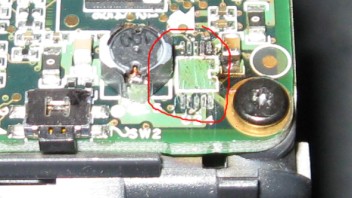

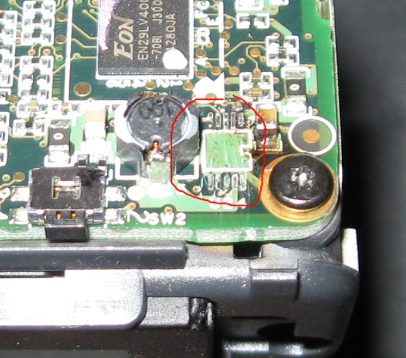

    Wer von Euch traut sich (oder hat bereits schon mal) sein TomTom Go (Classic) mal aufzuschrauben und auf ein Bauteil zu schauen und mir anschließend zu sagen, was genau an Buchstaben und Zahlen dort drauf steht?
    Es handelt sich um U24 auf der Unterseite der Hauptplatine. Der GO muß garnicht großartig demontiert werden, abnehmen der Frontblende und lösen der vier Schrauben (Torx) um das Display herum langt, dann kann man das "Innere" herausziehen und hat einen kompakten "Klotz" in der Hand. Unterhalb des Displays befindet sich die Platine.
    Das gesuchte Bauteil ist ein IC, 10 pins und am anderen längsseitigen Ende der Platine, gegensätzlich zum SD-Card Slot. Im Anhang ein Foto dazu, wo ich die Stelle eingekreist habe.
    Dieses IC hat sich bei mir in Rauch aufgelöst, daher würde ich es gern ersetzen. Nur dazu muß ich wissen, was es war...
    Wer mir hier helfen kann, bitte einfach alle Buchstaben und Zahlen von oben links nach unten rechts abschreiben. Eine Lupe ist 100%ig erforderlich :)

    Anbei ein Bild:
    [Blockierte Grafik: http://www.van-radecke.de/temp/Go.jpg]
  • Hallo tfhh,
    anscheinend ist das Bauteil ein weitläufiges Problem im "Ur"-Go. Wird wohl durch ein mangalhaftes KFZ-Ladenetzteil verursacht. Hatte ich damals auch, wurde aber von Tomtom komplett ersetzt.
    Habe in einem Bastelforum auch was dazu gefunden. Hoffe du kannst rel. gut englisch?
    LINK
    Der Tip ist: Bei Ebay nach defekten GOs suchen und daraus die Teile austauschen.
