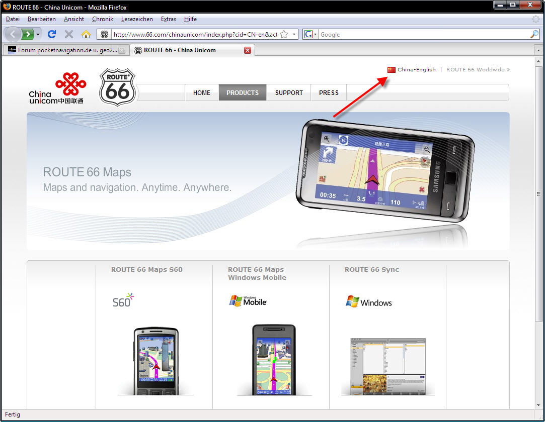

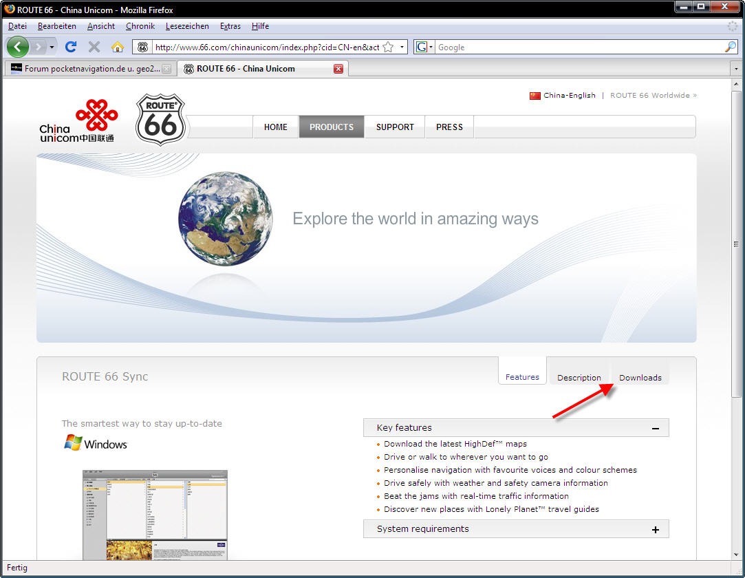

  • Es scheint bei Dir einiges im Argen zu sein, die Seite ist auf Englisch und geht im Firefox problemlos auf (siehe Screenshot) - sie heißt ja auch China-Englisch, siehe Pfeil.
    Die Systemkonfiguration ist so ok, mein kleines Netbook hat auch nicht mehr Speicher und es läuft damit problemlos.
    Dass Du nur eine DVD hast, ist erstaunlich, bei meinem i900 waren 2 dabei: eine mit Handbuch und Active Sync, eine von R66. Du müßtest auch eine microSD dabei gehabt haben, auf der die DACH-Karte vorinstalliert ist. Diese Datei sollte dann allerdings DACH 2008-Q3.map heißen.
