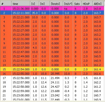

    Nur mal als Vergleich... eine Fahrt bzw. dessen Anfang von mir ebenfalls heute mit einem F10. Am Anfang auch offensichtlich Probs im Datenstrom... aber HDOP und "Sat's in use" o.k. und entsprechend auch die Navigation. Nach einer Minute dann einen stabilen SatFix...

    An der Scheibe wäre vermutlich der beste Empfang... ich habe das Navi etwa auf der Höhe der Lüftungsdüsen [Brodit]... und den Unterschied kannst Du ja oben sehen. In der Tat: Je grenzwertiger die Bedingungen, je schlechter der Empfang... und gerade im Rand- bzw. Grenzbereich dürfte der GloNav seine Schwächen haben. Wie gesagt... SIRFIII hat was... gerade im Grenzbereich [z.B. Outdoor].
    Bring das Navi doch mal versuchsweise an der Scheibe an und schicke mir dann noch einmal die gpx.
