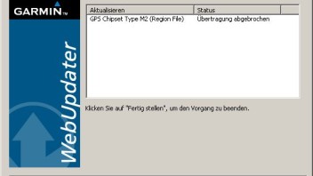

    Ich habe bei meinem Vista HCX grad ein SW update mit dem Webupdater gemacht und alles hat ganz gut funktioniert. -> Ergo: SW auf neuestem Stand!
    Nun sag mir der Webupdater es gibt noch weitere updates und zwar das:
    GPS Chipset Type M2 (Region File)

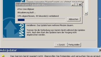

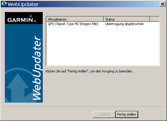

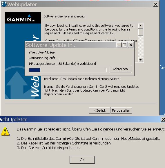

    Wenn ich das anwähle dann ladet er die SW runter und versucht diese zu installieren. Es kommt aber zu Fehlermeldungen wie sie im Anhang ersichtlich sind = Übertragung abgebrochen.
    Ein Screenshot zeigt dass die GPS SW Version 0 ist - das ist doch eher verwunderlich...
    Gibt es eine Möglichkeit die GPS SW manuell zu installieren - sprich ohne WebUpdater?
    Wenn ich das Gerät einschalte dann findet er auch keine Satelliten mehr.

    Original von garmnü
    M2 2.80 herunterladen und speichern.
    rgn.Datei und Webupdater auf Bildschirm senden.
    Vista hcx verbinden und einschalten
    rgn.Datei am Bildschirm anklicken und auf den Webupdater ziehen-Taste loslassen und der Updatevorgang beginnt.
    Hallo Garmnü
    das habe ich gerade probiert auch mit allen vorgänger versionen - klappt leider nicht.
