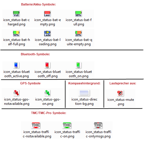

    Da nicht jeder (auch ich nicht) die Uhrzeit oben aktiviere, ist es dann besser die Hintergrundgrafik dafür transparent zu machen. (Die Uhrzeit hast du selbst aktiviert, die kommt nicht vom Skin!)
    Die Grafikdatei "icon_status-direction-bg.pnx" ist für den Hintergrund der Uhrzeit / Kompass etc. zuständig.
    Ich hab dir mal eine transparente Version unten zum Download bereitgestellt.
    Die MobileNavigator.res entpacken und die Datei ins Verzeichnis "\images\480x272\Sten" kopieren und die andere einfach ersetzen.
    Für die Batterie bzw. Akkusymbole sind die Dateien auf dem Bild unten zuständig. (Orig. Größe je Grafik H/B 22x21)
    Viel Spaß beim Basteln!

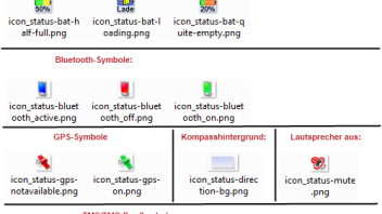

    Hier mal die Infos zu den Statussymbolen, das andere machen wir per PN und ich schick dir mal Screenshots zum Markieren.

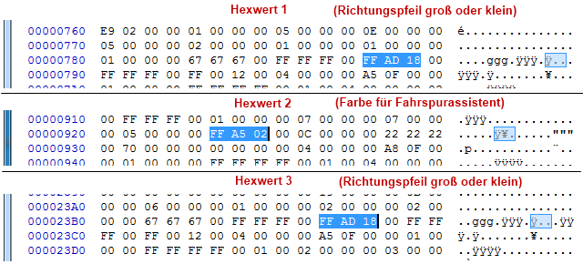

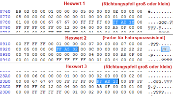

    der Rest ist ja geklärt, hier mal die Infos bezüglich der Farbe für Richtungspfeile und Fahrspurassistent im 72/7310.
    Diese Farben kann man nur in der "MapviewNavigating.dat" ändern, du musst dabei die Hexwerte auf dem Bild suchen und beispielsweise in "00EE00" (mittelgrün) ändern. Da ich alle 3 Werte immer gleichzeitig geändert habe, kann ich dir jetzt aber nicht genau sagen, welcher genau für was steht. (sorry, musst du halt testen)
    Die entsprechenden Hexwerte können je nach Softwareversion aber auch in einer anderen Zeile stehen!
    (HxD-Hexeditor)
    Folgende Hexwerte musst du in der "MapviewNavigatiing.dat" suchen und entsprechend ändern:

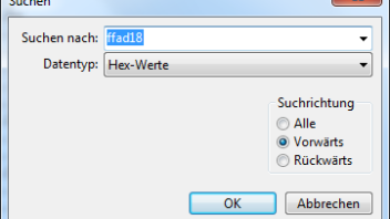

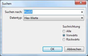

    EDIT: Auf dem 2.ten Bild siehst du die Einstellung fürs suchen im HxD-Hexeditor!
    Viel Erfolg! :)

    nochmals vielen Dank für Deine Hilfe. Mit dem Hexeditor ist das eine prima Sache. Damit habe ich die Farbe in der obere Anzeige für das übernächste Manöver, den Geradeauspfeil fürs nächste Manöver und die Farbe des Fahrspurassistenten ändern können. Hat zwar etwas gedauert, aber geklappt.
    Nicht gefunden habe ich mit den in obiger Tabelle genannten Werten die Hexcodes für die Anzeigen Pfeil links oder rechts bzw. für den Kreisverkehr. Zur Verdeutlichung füge ich für dieses Feld nochmal den Ausschnitt an. Habe zwar eine Menge möglicher Kombinationen versucht, aber leider ohne Erfolg. Vielleicht hast Du oder gerne auch ein anderer User noch eine Idee. Wäre schön.
    Gruß Dietmar
