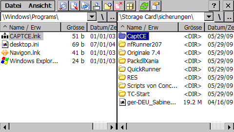

  • Hi, beim 7310 hatte ich das so gelöst (danke "dei71"):
    Es war zwar etwas umständlich alles manuell zu starten, aber was solls, hauptsache es geht.
    Den TotalCommander als "autorunce.exe" starten, quasi die TC.exe in autorunce.exe umbenennen (hab ich schon gemacht, siehe Anhang)!
    Die Original "Autorunce.exe" bitte vorher sichern!
    Dann den POI-Warner starten (falls vorhanden), und den Windows-Explorer starten um an die Startleiste zu gelangen.
    Dann erstellt man Shortcuts vom POI-Warner (falls vorhanden), der Navigon.exe, dem Win-Explorer und der Captce.exe im Startmenu. Danach starte ich MN7 und habe Zugriff direkt über die Startleiste."
    Die Startreihenfolge nach jedem Softreset bitte immer beibehalten!!

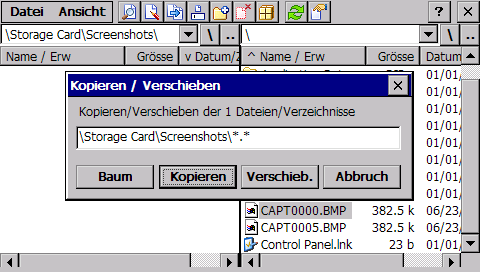

    Bei "Captce" (screenshots) ist aber das noch wichtig:
    Um einen Screenshot ohne die eingeblendete Taskleiste zu erstellen, klickt man auf das Windowszeichen (im TC) und dann auf Run. Hier den Pfad eintragen unter den die Captce.exe zu finden ist.
    Ok klicken und die Taskleiste wird vorm erstellen des Screenshot ausgeblendet.
    Bevor man den PNA mit dem PC verbindet, müssen vorher über den TC die Screenshots in ein VZ der SDCARD verschoben werden, da die im internen Speicher/Root abgelegt werden!!
    Alles auf eigene Gefahr! ;D
    Kannst mir aber auch ein Foto schicken! ;)
    Edit: So sah das bei mir aus...
