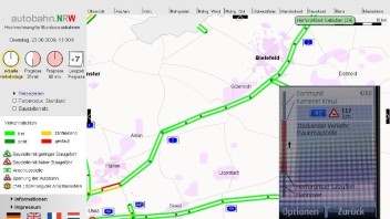

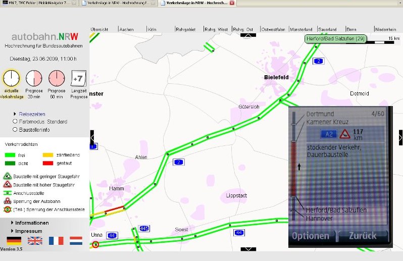

    Edit: Hab mal ein Bild angehängt, wonach laut Navigon 117 km stockender Verkehr wären, die aktuelle Verkehrslage laut Autobahnen NRW aber was anderes sagt.
    Werd ich jetzt mal an Navigon schicken.

    Original von DerToob
    @Fomblin: Ich weiss, was du meinst. Es sind zwei Kilometerangaben vorhanden. Aber ich meine tatsächlich die Staulänge, da auch der angegebene Streckenabschnitt von Ausfahrt zu Ausfahrt damit übereinstimmt.
    ich meine tatsächlich denselben Bildschirm wie den, den Du in Deinem Screenshot abgebildet hast.
    Und diese Entfernungsangabe (bei dir 117 Km) passt bei mir fast perfekt zur Entfernung des Staus von meinem aktuellen Standpunkt selbst.
    Ich habe diese Tatsache vorgestern bei Navigon gemeldet - mals sehen, was da kommt...
