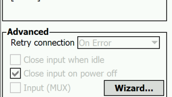

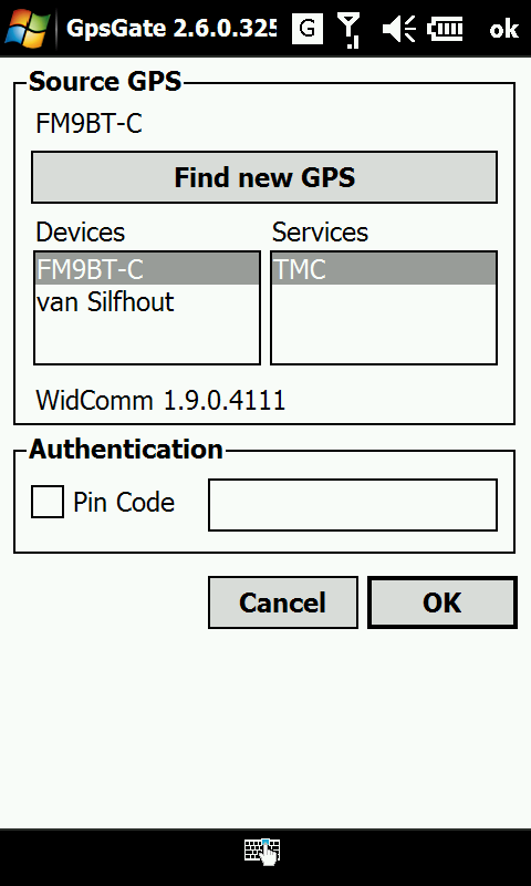

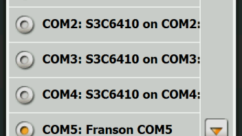

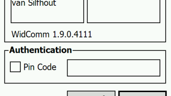

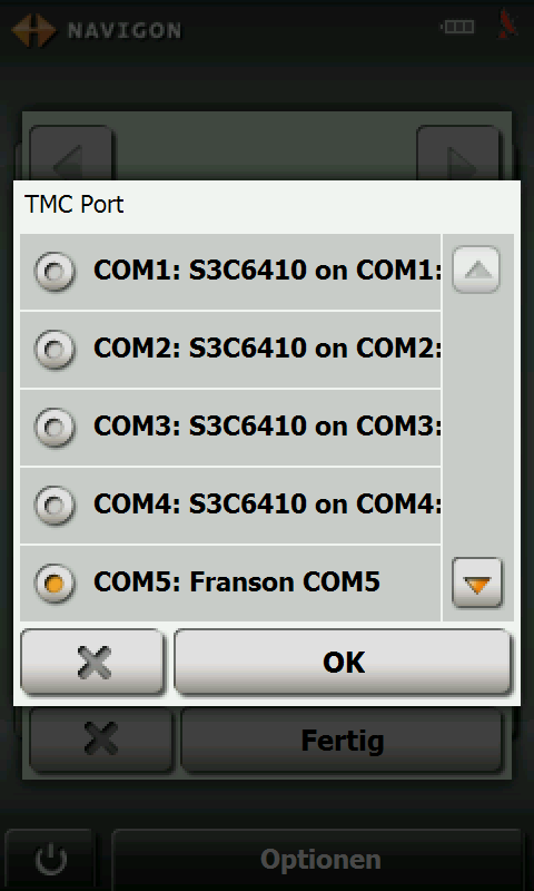

b) COM Port splitter, z.B. GPSgate verwenden (das Wie findest du hier: http://www.navilock.de/view/Do…tung_MN6X_Problematik/521)Mit Methode b) bin ich auch gescheitert. Ich konnte zwar das FM9BT-C auf Virtual COM5 mappen und wird dort auch von MN 7.3.4 als möglicher TMC port gelistet, es klappt aber immer noch nicht. In GPSgate wird beim Öffnen des BT-Geräts (Input) die Fehlermeldung "[10003] Cannot find service" angezeigt, und das sollte nicht sein (s. Screenshots).
Vielleicht klappt es ja bei Dir mit Methode b).
@ Bogi: Habe nur eine BT-Verbindung, funzt dennoch net.
