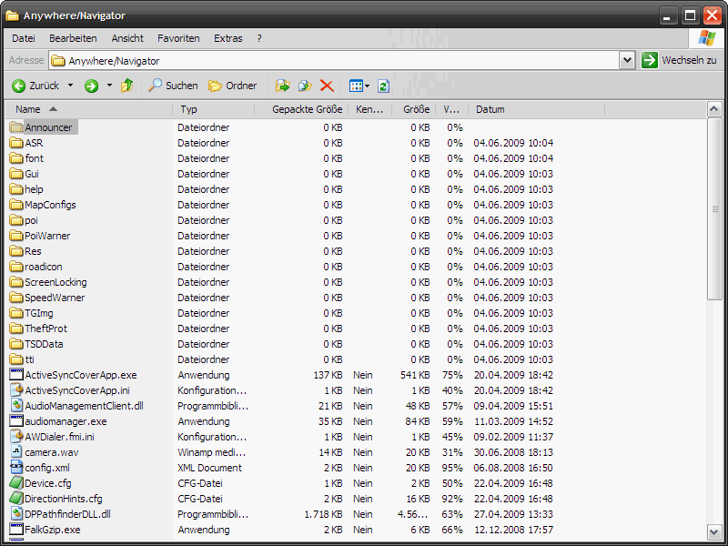

    Original von ZumiZuma
    Kannst du mir nochmal bitte sagen, wo ich die Sandra auf der DVD finde? Weil momentan seh ich nichts ;)
    Man nehme die original DVD welche beim F10 dabei war.
    Dann sucht man nach der Zip-Datei:
    G:\Content\{3C041EF9-43B7-4E1D-BBDB-2C16702278E3}.zip
    Größe ca. 9.1 MB
    Entpacken. Wohin auch immer.
    Dann habe ich es weiter so gemacht:
    Gehe in das Verzeichnis:
    D:\Programme\Falk\FalkFN9\Content
    Dort ist wiederum ein Zip-Archiv zu sehen. Öffne dieses durch Doppelklick im Windows Explorer.
    Dann erscheint ein Ordner
    Anywhere
    Dann Doppelklick:
    Navigator
    Dort fehlt ein Verzeichnis namens "Announcer". Dieses Verzeichnis ist aber in dem vorher entpackten zip vorhanden und dieses enthält dann die Verzeichnisstruktur:
    de/Sandra/
    ... mit diversen .wav Dateien.
    Und ebendieses vorher entpackte "Announcer" kannst du mit dem Windows Explorer direkt in das Zip-Archiv integrieren indem du das Verzeichnis per Drag and Drop rüberziehst.
    Das zip in FN9 Verzeichnis sollte dann so aussehen:
    [Blockierte Grafik: http://666kb.com/i/b9yksxfijgf2erd8a.png]
    Dann habe ich einfach FN9 per Falk Navigator wieder vom F10 gelöscht und dann nochmals installiert. Und schon habe ich die Sandra drauf.
