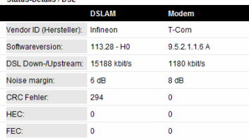

    seit gestern Abend war ich am verzweifeln, da meine 16t DSL-Internetverbindung nur noch ISDN mäßig funktionierte.
    Jeder Seitenaufbau, Emailabruf war grausig langsam!
    Mein iPhone-Update war ein Alptraum! :-D)
    Zuerst dachte ich an den IE8, der ja auch nicht das gelbe vom Ei ist, aber ein Test mit dem aktuellen FF brachte auch keine Verbesserung.

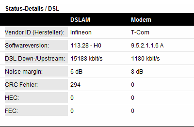

    Gestern hab ich dann mal die DSL-Infos vom Router nachgesehen, da waren über 200 CRC Fehler!

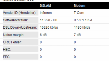

    Gerade eben habe ich einen reset vom W920V durchgeführt, und siehe da, im moment flutscht es wieder. :)
    Werde das Gerät aber sicherheitshalber tauschen lassen, denn das sieht nach einem "schleichendem Tod" aus!
    Ich poste das jetzt nur, da es evtl. auch anderen nützlich sein könnte.
    : drink
    Hier die DSL-Info von gestern mit CRC-Fehler, und die von heute.

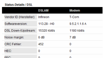

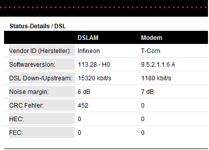

  • Auweia, jetzt geht das schon wieder los! :(
    Die CRC-Fehler erhöhen sich aber gewaltig schnell seit letzter Woche! :(
