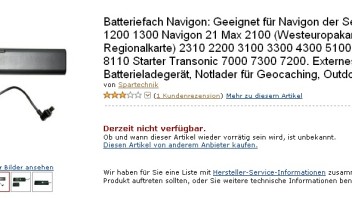

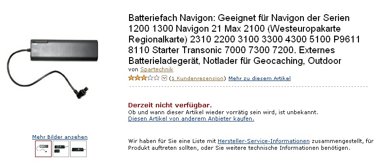

  • Wie wär's denn mit so einer Lösung ( s. angehängte Bilder):
    Hab ich mir bei Amazon für 11 gleich mitbestellt, als ich von dem Akkuproblem gelesen habe. Funktioniert sehr gut. Das Teil hat einen An-Ausschalter und ein Lämpchen brennt, wenn es eingeschaltet ist.
    Ich teste gerade noch meinen 2310 (2. Gerät über Amazon, Satfix-Zeiten wie beim ersten unter aller Sau - wenn ich das Gerät aus und wieder anschalte 10-20 min, bei Standby "nur" 1-2 min). Entweder ich setzte für unterwegs das Akkupack ein und kann auf Standby bleiben, ohne dass es mir den Akku so schnell auslutscht oder das Gerät geht zurück und ein Tomtom kommt mir ins Haus. Wäre aber wirklich schade drum, weil ich ich sehr zufrieden mit dem Navigon bin, wenn die Sateliten mal gefunden werden.
    Leider ist das Akkupack gerade nicht lieferbar. Vielleicht aber bald wieder im Programm oder von woanders zu beziehen.

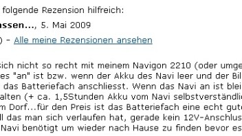

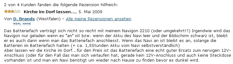

    Zum Amazon-Kommentar: Ist ja bekannt, dass das Navigon nicht sofort wieder startbereit ist, wenn der Akku mal ganz leer ist...
