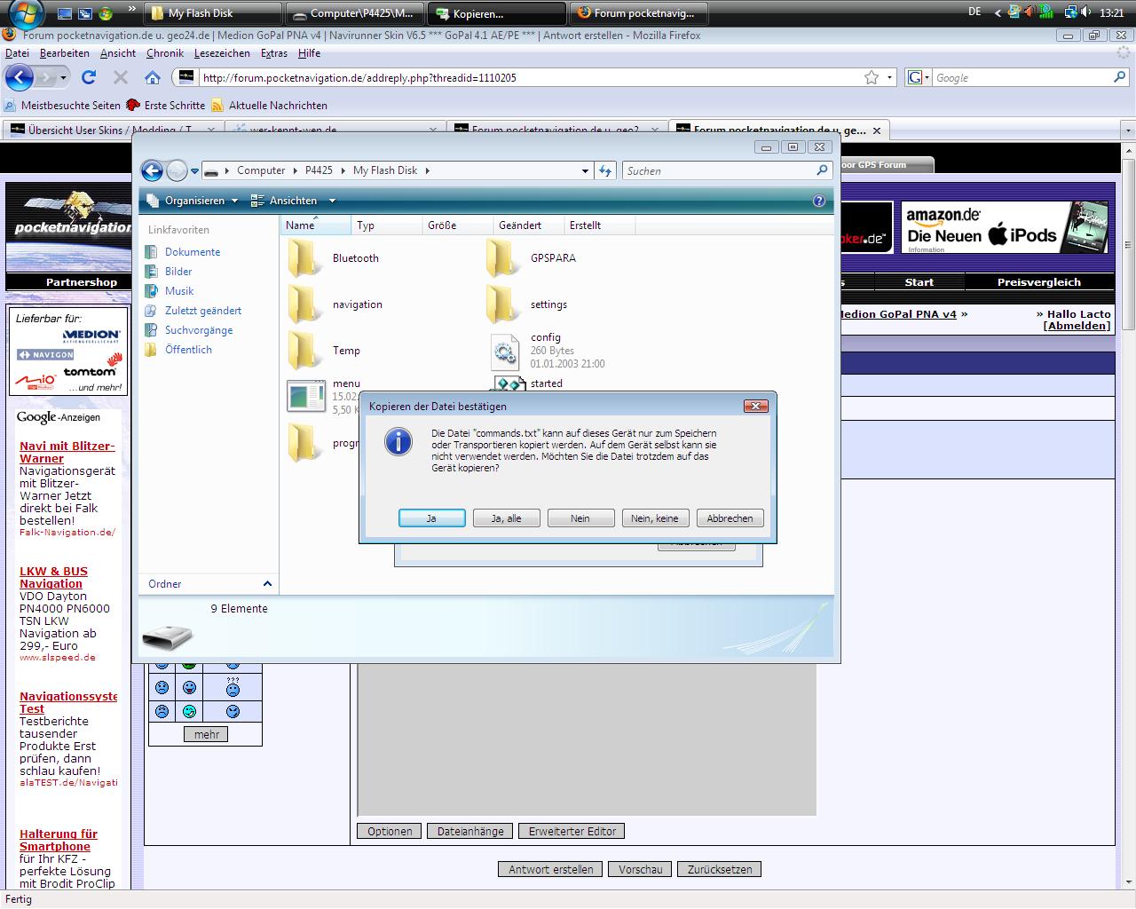

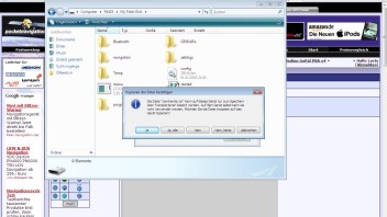

    BTW: Worum handelt es sich bei "commands.txt"?

  • weis nicht für was commant steht! aber wenn ich auf ja klicke und es geht später wieder nur die hälfte ist mir auch nicht geholfen! fahre morgen in urlaub bis dahin muss es laufen!
