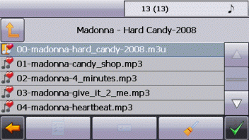

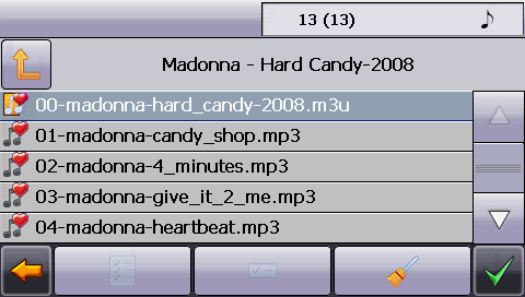

    Hmm, kann ich nicht ganz nachvollziehen. Ich habe da no Probs. Siehe Screenshot anbei. Album von Madonna und oberster Eintrag ist die Playlist als .m3u. Wenn ich die, und zwar nur die anwähle, spielt mir der Player alle Songs des Albums in der definierten Reihenfolge. Mit der Müglichkeit von Track zu Track vor und zurück zu springen.
    Mich wundert schon Deine Angabe, dass Dir die .m3u-Datei nicht mal angezeigt wird. Ansonsten würde ich ja eher auf ein Problem des relativen Bezugs der Tracks zur Playlist in einer abweichenden Positionierung zum Zeitpunkt der Erstellung der m3u gegenüber der späteren Speicherung auf dem Navi tippen. Klingt kompliziert. Aber nehme an, dass Du's trotzdem verstehst.
    Unten: Screenshot"
